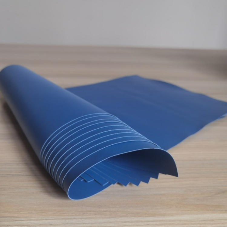

绝缘胶垫
好的,关于绝缘胶垫的信息,以下是中文说明:
绝缘胶垫
1. 定义与用途
- 定义: 绝缘胶垫(也称为绝缘毯或绝缘垫)是一种由高品质橡胶(如天然橡胶、丁苯橡胶、氯丁橡胶、EPDM三元乙丙橡胶等)制成的柔性片状绝缘材料。
- 主要用途: 为工作人员在地面或设备上工作提供基本的电气绝缘保护,防止人体接触带电设备时发生触电事故。它是电力行业、变电站、配电室、实验室及任何存在触电风险的工作场所必备的安全工器具。
- 核心作用: 隔离带电体与人或接地体,形成电气隔离屏障。
2. 结构与特性
- 材质: 通常由橡胶聚合物(合成橡胶或天然橡胶)加入补强剂、防老剂、填料等硫化压制而成。
- 表面: 一般为平面纹或防滑条纹(圆形凸纹、柳叶纹、钻石纹等),以增加摩擦力,防止滑倒。
- 颜色: 常见颜色有黑色、红色、绿色。在中国国家标准中,常用黑色底+黄色边框或绿色底+黄色边框,并印有醒目的“绝缘”字样和双三角形安全标志、电压等级等标识。一些标准(如欧标)偏好橘红色。
- 关键特性:
- 优异的绝缘性能: 高电阻率,能有效隔绝电流。
- 高介电强度: 能承受规定的交流或直流电压而不被击穿。
- 物理性能强: 具备良好的拉伸强度、伸长率、抗撕裂性和耐磨性。
- 弹性与柔韧性: 便于铺设和收卷。
- 阻燃性: 部分型号具备阻燃或自熄特性。
- 耐候性与耐化学性: 能抵抗一定程度的臭氧、紫外线、油污、弱酸弱碱等侵蚀(具体因材料而异)。
- 防滑性: 表面纹理提供稳定的立足点。
3. 关键参数
- 厚度: 常见的标称厚度有 3mm、5mm、6mm、8mm、10mm、12mm 等。厚度是决定其耐压等级的最关键因素之一。
- 耐压等级 / 电压等级: 与厚度直接相关。例如:
- 3mm:常用于5kV及以下
- 5mm:常用于10kV及以下
- 6mm/8mm:常用于15kV, 20kV, 25kV
- 10mm:常用于25kV, 30kV, 35kV
- 12mm:可用于更高电压(如35kV及以上)
- 注意:具体耐压值需严格参照该产品符合的标准(如GB、IEC、ASTM等)和制造商提供的检测报告。产品上会清晰标识其适用电压等级。
- 尺寸: 常见宽度有 1m 或 1.2m,长度有 5m, 6m, 8m, 10m, 12m 等(成卷供应),也有预先切割好的小块(如1m x 1m)用于特定位置。可根据需要裁剪或拼接。
4. 遵循标准
- 在中国主要遵循国家标准 GB/T 1695(硫化橡胶工频击穿电压强度和耐电压的测定方法)、 GB/T 1697(橡胶制品术语)、GB/T 29464(变电站用绝缘胶垫)等。
- 国际上常见标准有 IEC 61111、 ASTM D178 等。产品需符合相应安全标准并通过检测。
5. 应用场景
- 高压开关柜、配电柜前的地面
- 变电站操作区域地面
- 发电机、变压器附近地面
- 电力设备检修维护工作点地面
- 实验室电气工作台面或地面
- 任何需要临时增加绝缘保护的作业区域
6. 使用与维护注意事项
- 正确选型: 务必根据工作场所的最高系统电压选择合适的厚度和耐压等级的绝缘胶垫。
- 外观检查: 使用前必须仔细检查胶垫是否有破损、割裂、穿孔、气泡、分层、严重污损、变色硬化等缺陷。存在缺陷的绝缘胶垫禁止使用!
- 定期检测:
- 新胶垫投入使用前需进行耐压检测。
- 在使用期间(通常建议每12个月)需进行工频耐压试验,测试其绝缘性能是否符合要求。部分标准或企业规程可能要求更频繁。
- 检测合格的胶垫会贴上有效期的标签。
- 清洁保养: 保持胶垫表面清洁,可用湿布和少量家用清洁剂擦洗,禁止使用强腐蚀性溶剂。大量污垢可能降低绝缘性能。
- 正确铺设: 铺设平整,避免卷边、折叠、打皱。多块拼接时需保证牢固,避免形成绊倒风险。
- 存储: 存放于干燥、阴凉、通风的室内,避免阳光直射、高温(远离暖气等)、臭氧源(如电机附近)、强腐蚀性化学品。不能挤压、折叠存放,应卷放于专用架子上。
- 禁止踩踏: 避免穿带钉或锐利的鞋踩踏。
- 标识清晰: 胶垫上印制的规格、等级、安全标志等应保持清晰可辨。
- 寿命: 即使无明显损坏,绝缘胶垫也会随时间老化。应遵循检测周期,并根据检测结果决定是否报废。超过有效期或检测不合格的必须立即报废更换。
总结
绝缘胶垫是保障电气作业人员安全的重要防线。正确选择、规范使用、严格执行定期检测和保养,是发挥其保护作用的关键。务必高度重视其状态和有效性。
如果您有具体问题,如选择什么规格、在哪里购买、价格等,也可以告诉我!
