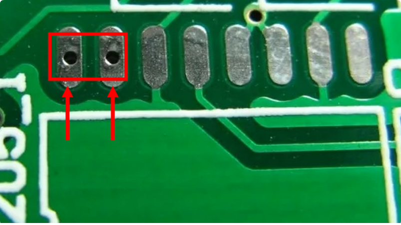

在焊盘上直接设计过孔(简称“盘中孔”,Via-in-Pad)会对PCB生产工艺带来以下主要影响和挑战:
主要生产工艺难点
  1. 焊接可靠性风险
    • 焊锡流失:SMT贴片焊接时,熔融焊锡可能通过过孔流入内层或背面,导致焊点虚焊、焊料不足(如下图)。
    • 气穴(Voiding):过孔内的空气受热膨胀可能使焊点产生气泡,影响强度和导电性。
  2. 表面平整度要求高
    • 凹陷问题:过孔若无填充,焊盘表面不平整,贴片时元件偏移或焊锡不均。
    • 填充工艺
      • 树脂塞孔(Resin Plugging):用环氧树脂填充过孔→研磨抛光至与焊盘齐平→表面沉金/沉锡(额外工序,增加成本)。

关键工艺控制点
  1. 塞孔质量检测
    • 需用切片分析或X光检查孔内填充是否致密,避免存在空洞(如下图)。
    • 表面研磨后需确保平整度(凹凸≤15μm)。

设计建议
  1. 优先避免:非必要不在焊盘(尤其BGA焊盘)中设计过孔。
  2. 填充必需
    • 若必须使用,100%选择树脂塞孔或电镀填孔工艺。
    • BGA焊盘建议用电镀填孔(散热更好)。
  3. 孔径与位置
    • 过孔孔径建议≤0.3mm(减小焊锡流失风险)。
    • 避开焊盘中心,尽量靠边缘(减少焊接接触面)。
