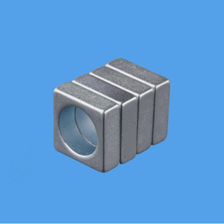

正方形钕铁硼磁铁中间打孔(圆形通孔)
