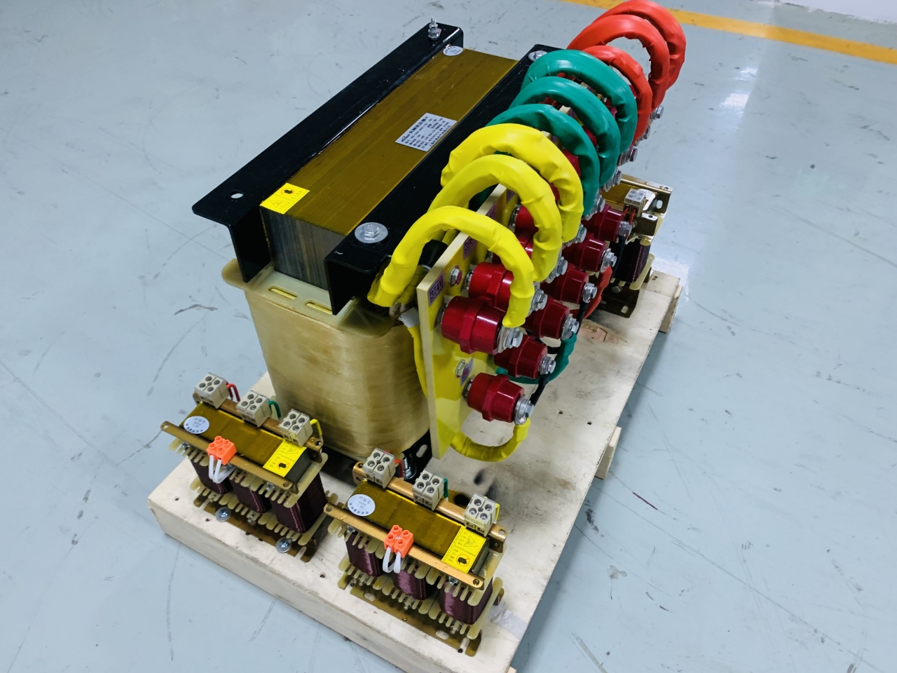

1. 什么是自耦变压器?
自耦变压器是一种仅包含一个共用绕组的变压器。它与普通双绕组变压器的核心区别在于:普通变压器有彼此绝缘、通过磁路耦合的两个独立绕组(初级绕组和次级绕组),而自耦变压器只有一个绕组,初级部分和次级部分电气上是直接连通的,彼此间没有电气隔离。次级电压是从这个共用绕组的不同抽头处获得的。
核心特点
- 共用绕组: 只有一个绕组同时充当初级线圈和次级线圈的部分或全部。
- 直接电气连接: 初级电路和次级电路之间存在直接的、低阻抗的电气连接路径。
- 无电气隔离: 初级侧和次级侧之间没有电气隔离屏障。这使得它的安全性不如普通双绕组变压器。
工作原理
自耦变压器的工作原理同时基于电磁感应原理和电压分压原理:
- 电磁感应: 当交变电流流经共用绕组的初级部分时,会在整个绕组磁芯中产生交变磁通。这个交变磁通会在绕组本身(包括次级部分的抽头)感应出电动势。
- 电压分压: 由于次级绕组电压实际是绕组抽头点相对于公共端点(通常是绕组的末端或地线)的电压,而初级电压是整个绕组或其较大部分上的电压,因此输出电压本质上是从一个“电压抽头”上分压得到的。变比
K(= 次级电压V2/ 初级电压V1)决定了抽头点的位置(匝数比)。输出电压V2 = V1 * (N2/N1),其中N2是次级分接匝数,N1是初级总匝数。

自耦变压器的结构核心就是这个单一的共用绕组以及从中引出的抽头。
主要组成部分
- 铁芯: 通常使用硅钢片叠压而成,形成一个闭合的磁路。铁芯形状有壳式、芯式等(和普通变压器类似),其作用是提供低磁阻路径,集中磁通,实现有效的电磁感应。
- 共用绕组: 这是自耦变压器最核心的部件。
- 构成: 由导电材料(通常是铜线或铝线)绕制在铁芯上形成的线圈。
- 特点:
- 这个单一的绕组同时构成了变压器的初级和次级线圈的全部或部分。
- 绕组上设有至少一个(通常不止一个)固定的或可调节的分接抽头。
- 输入端子: 绕组的两端(设为端子
A和X)通常作为高压侧(或初级侧)的输入端子和公共端子(低电位端)。 - 输出抽头: 在绕组上某个位置(设为点
a)引出一个输出抽头,这个抽头与公共端子X之间就形成了低压侧(或次级侧)的输出。
- 匝数比: 初级总匝数
N1(例如 AX 之间的匝数) 与次级分接匝数N2(例如 aX 之间的匝数) 之比决定了变比K = N1/N2 ≈ V1/V2。
- 分接开关:
- 作用: 用于改变抽头位置(即改变次级匝数
N2),从而调整输出电压V2。 - 类型:
- 固定分接: 预设有几个不同输出电压的抽头点,通过接线选择。
- 有载调压分接开关: 可在变压器带电、带负载的情况下切换抽头位置,实现电压的连续或步进调节(在大型电力自耦变压器中常见)。
- 无励磁调压分接开关: 只能在变压器不带电的情况下切换抽头位置。
