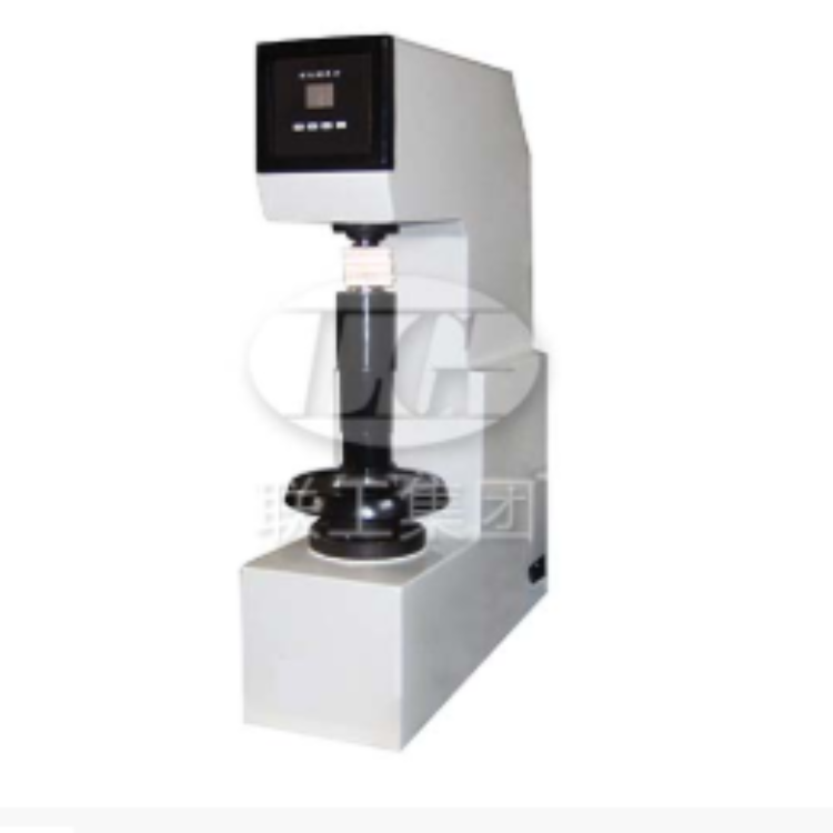

洛式硬度计
好的!关于“洛氏硬度计”,以下是用中文进行的详细说明:
1. 名称与定义
- 中文标准名称:洛氏硬度计
- 英文名称:Rockwell Hardness Tester
- 定义: 洛氏硬度计是一种用于测量材料洛氏硬度的仪器。洛氏硬度是一种通过测量压头在特定试验力作用下压入材料表面的深度差来表示材料抵抗塑性变形能力的硬度标尺。
2. 核心测试原理(压入法)
洛氏硬度测试基于以下步骤:
- 预加载(初试验力): 先用一个较小的固定力(称为初试验力,通常为10 kgf)将压头(金刚石圆锥或硬质合金球)压入被测材料表面,并保持很短时间。这个步骤是为了消除被测件表面轻微不平整或污垢的影响,并建立一个“零点”参考深度。
- 主加载(总试验力): 在保持初试验力的状态下,再施加一个更大的力(称为主试验力),使总力达到总试验力。总试验力保持一段时间(保荷时间),让压痕充分形成。
- 卸除主试验力: 卸除主试验力,但仍保持初试验力。此时由于材料的弹性回复,压痕深度会略微回弹。
- 测量残余深度差: 在保持初试验力的条件下,测量压头相对于在初试验力作用下压入的初始深度(步骤1建立的零点)的残余压入深度增量(h)。这个深度差
h是计算洛氏硬度的关键。 - 计算硬度值:
- 洛氏硬度值(HR)的计算公式是:
HR = K - (h / S) K是一个常数(使用金刚石圆锥压头时 K=100,使用硬质合金球压头时 K=130)。h是步骤4测得的残余压入深度增量(单位:mm)。S是一个换算系数(通常为 0.002 mm 或 0.001 mm,取决于标尺)。- 深度差
h越大,表示材料越软,计算出的 HR 值越低。 - 深度差
h越小,表示材料越硬,计算出的 HR 值越高。
- 洛氏硬度值(HR)的计算公式是:
3. 关键组成部分
- 压头:
- 金刚石圆锥压头(金刚石压头): 用于测试较硬的材料(如淬火钢、硬质合金)。顶角为120°,尖端曲率半径为0.2mm。
- 硬质合金球压头(钢球压头): 用于测试较软的材料(如退火钢、有色金属、塑料)。常见的球直径有 1/16英寸 (1.5875mm)、1/8英寸 (3.175mm)、1/4英寸 (6.350mm) 等。
- 加载系统: 提供精确可控的初试验力和主试验力(总试验力)。加载方式可以是砝码杠杆、弹簧或闭环伺服电机(精度更高)。
- 深度测量系统: 极其精密的装置(如高精度传感器),用于测量微小的压入深度差
h(通常在微米级)。 - 机架: 支撑整个仪器,确保刚性、稳定性和精度。
- 工作台与升降机构: 放置和升降被测样品,确保样品与压头垂直。
- 控制系统与读数装置:
- 传统型: 通过刻度表盘直接显示硬度值(HR)。
- 数字型: 通过电子传感器、微处理器和显示屏显示硬度值,并可存储数据、连接电脑等。
4. 洛氏硬度标尺
- 洛氏硬度有多种标尺(Scale),每种标尺由字母表示(如 HRA, HRB, HRC, HR15N, HR30T 等)。
- 标尺的选择取决于:
- 被测材料的预期硬度范围
- 材料的种类(钢、铝、铜、塑料等)
- 被测件的厚度或硬化层深度
- 使用的压头类型(金刚石锥或钢球)
- 施加的总试验力大小
- 最常见的标尺:
- HRC: 使用金刚石圆锥压头,总试验力150 kgf。用于测试淬火钢、调质钢、工具钢等高硬度材料(范围约 HRC 20-70)。
- HRB: 使用1/16英寸硬质合金球压头,总试验力100 kgf。用于测试较软的低碳钢、铜合金、铝合金、退火钢等(范围约 HRB 25-100)。
- HRA: 使用金刚石圆锥压头,总试验力60 kgf。用于测试硬质合金、薄硬钢板或表层硬化件等(范围约 HRA 60-88)。
- 表面洛氏标尺: 通常以 HRN(金刚石锥压头)或 HRT(钢球压头)表示,前面数字代表总试验力(如15kgf, 30kgf, 45kgf)。主要用于测试薄工件、小零件、表面硬化层或非常软的材料。
5. 主要优缺点
- 优点:
- 操作简便快捷: 测试步骤相对简单,读数直接显示硬度值(无需测量压痕对角线或直径)。
- 适用范围广: 通过更换压头和试验力,可测试从极软(如塑料)到极硬(如硬质合金)的各种材料。
- 效率高: 单个测试通常在几秒到十几秒内完成。
- 对试样损伤小: 压痕通常较小(尤其是HRC),可用于成品或半成品检验。
- 表面洛氏可用性: 适合薄件和小件测试。
- 缺点:
- 压痕较小: 对材料微观结构不均匀性(如粗大晶粒、夹杂物)较敏感,测试结果可能波动稍大,通常需取多点平均值。
- 精度受操作影响: 试样放置水平度、表面粗糙度、清洁度、保荷时间等会影响结果。
- 不同标尺硬度值不可直接比较: HRC 60 和 HRA 80 无法直接比较硬度高低,因为它们使用的压头和力不同。
6. 应用领域
洛氏硬度计是工业生产、质量控制、实验室研究和材料开发中最常用的硬度测试方法之一,广泛应用于:
- 金属材料(钢、铁、铜合金、铝合金、钛合金等)的热处理效果检验(如淬火硬度、回火硬度)。
- 模具、刀具、轴承等高硬度零件的质量检测。
- 金属原材料和半成品的入库检验。
- 机械零部件制造过程中的硬度监控。
- 塑料、复合材料等非金属材料的硬度测试(使用特定的球压头标尺)。
- 表面硬化层(渗碳层、渗氮层)的硬度梯度测试(使用表面洛氏标尺)。
温馨提示
- 测试结果需严格遵循相应的国家标准(如中国 GB/T 230.1)或国际标准(如 ISO 6508-1, ASTM E18)。
- 选择合适的标尺、压头和试验力对获得准确结果至关重要。
- 试样表面应尽可能平整、光滑、清洁,且背面需有良好支撑。
希望这份详细的中文解释能帮助您全面了解洛氏硬度计!如有更具体的问题(如某种材料的测试标尺选择、不同标尺的区别、操作注意事项等),欢迎继续提问。
