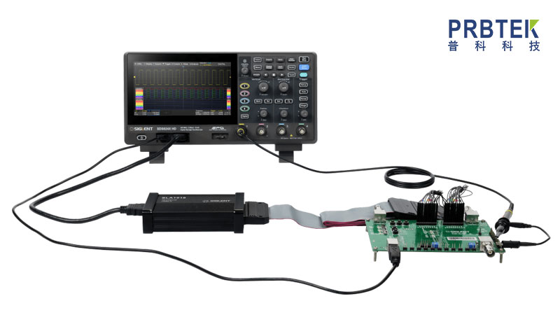

有源逻辑探头在总线信号分析中的应用
超高输入阻抗(1MΩ//<0.5pF) 极低输入电容,不会给高速总线带来负载效应,避免总线信号边沿变缓、反射、时序偏移,适合 I2C、SPI、CAN、LIN、USB、以太网、DDR 等
