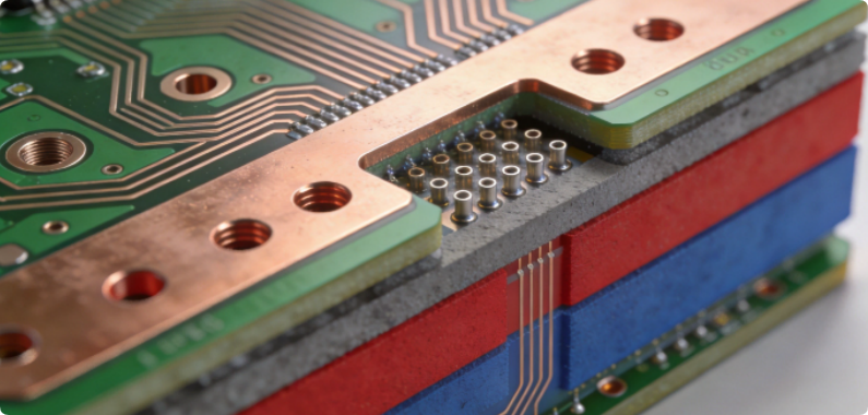

芯片如何放置到HDI板
将芯片(特别是高密度互连的芯片)放置到HDI板上是一个高度精密和自动化的过程,主要依赖于 表面贴装技术。以下是核心步骤:
芯片和基板准备:
- 芯片: 芯片通常采用 球栅阵列 或 栅格阵列 封装(如 BGA, LGA, CSP, WLCSP)。这些封装的底部有非常密集且微小的锡球或焊盘阵列。芯片被卷带包装或托盘装载,供贴片机使用。
- HDI 板: HDI板在生产线上经过前道工序(如内层压合、钻孔、电镀、图形转移、阻焊层印刷、表面处理 - 如 ENIG 或 OSP)后,到达 SMT 生产线。板上需要焊接芯片的位置,已经用丝网印刷或喷印技术精确地涂覆了 锡膏。
锡膏印刷:
- 这是非常关键的一步。使用激光切割的精密金属网板或柔性聚合物网板(通常采用激光切割技术以达到所需精度)。
- 网板对准 HDI 板上的焊盘位置。
- 刮刀推动锡膏穿过网板上的开口,将适量的锡膏精确地沉积到每个需要焊接的焊盘上。对于 HDI 上的细间距芯片,这一步的精度要求极高。
芯片拾取与放置:
- 使用 全自动高速贴片机。
- 贴片机的视觉系统(通常是相机)首先精确定位 HDI 板上的 基准点,确保坐标系绝对准确。
- 然后,机器的贴装头使用真空吸嘴(对于 BGA,可能是特殊定制吸嘴或支撑结构)从送料器(卷带或托盘)上吸取芯片。
- 贴装头上的另一组视觉系统(相机)对吸取的芯片进行定位和方向检查,计算微小的偏移量(如位置偏差、角度旋转)。
- 贴装头根据视觉系统的校正数据,将芯片精确地放置到 HDI 板涂有锡膏的目标焊盘位置上。放置精度通常在几十微米以内。
回流焊接:
- 放置好所有芯片(和可能的其他元件)的 HDI 板,被送入 回流焊炉。
- 回流焊炉是一个精确控温的加热隧道,它严格遵循为该 PCB 和元件设计的 温度曲线。
- 板子经过预热区(缓慢升温)、浸润区(活性区,锡膏中的助焊剂激活并清洁焊盘/焊球)、回流区(温度达到峰值,锡膏完全熔化成液体,表面张力使熔融焊料将芯片焊球与 PCB 焊盘连接形成可靠的冶金焊点)、冷却区(焊点凝固)四个阶段。
- 对于 HDI 板上的芯片,由于元件密集,可能需要更精密的温度控制(如分区控温)和氮气保护环境以减少氧化,确保焊点质量和可靠性,尤其是对于底部焊点无法目视检查的 BGA。
检测:
- 自动光学检查: 使用 AOI 设备检查元件位置、极性、锡膏涂覆和焊接后的外观质量(如短路、桥连、锡球、位移等)。但对于 BGA 底部的焊点,AOI 通常无法看到。
- X 射线检查: X-Ray 是检查 BGA、CSP 等面阵列封装底部焊点质量(如虚焊、空洞、桥连、冷焊、焊球大小一致性)的必备手段。对于 HDI 板上的高密度芯片,X-Ray 检测尤其重要且普遍。
- 在线测试/飞针测试: 可能进行 ICT 或 飞针测试 来验证电气连接是否正确(这通常在焊接所有元件后进行)。
清洗(可选):
- 如果使用水溶性锡膏或残留助焊剂对后续工艺或产品性能有影响(如高可靠性要求),可能会进行清洗。
返修:
- 如果检测发现问题,可使用专门的 BGA返修台,它集成了精密对位、局部加热(热风或红外)和真空吸取功能,将故障芯片取下,清理焊盘后重新涂锡膏或植球,再放置新的芯片进行局部回流焊接。
总结关键点:
- 核心是 SMT: HDI 板上放置芯片主要依赖自动化 SMT 产线。
- 精密是关键: HDI 和细间距芯片要求极高的印刷精度(网板、锡膏)、贴放精度(贴片机视觉系统、定位)和温度控制(回流焊曲线)。
- 回流焊接: 高温使锡膏熔化形成永久电气和机械连接。
- X-Ray 必不可少: 因为看不到 BGA 类封装的底部焊点。
- 高自动化度: 整个过程由自动化设备完成,人工主要在编程、监控和维护设备环节。
因此,将芯片放到 HDI 板上,远非简单的手工“放置”,而是一个涉及精密设备、精准控制和多重验证的复杂制造流程。
