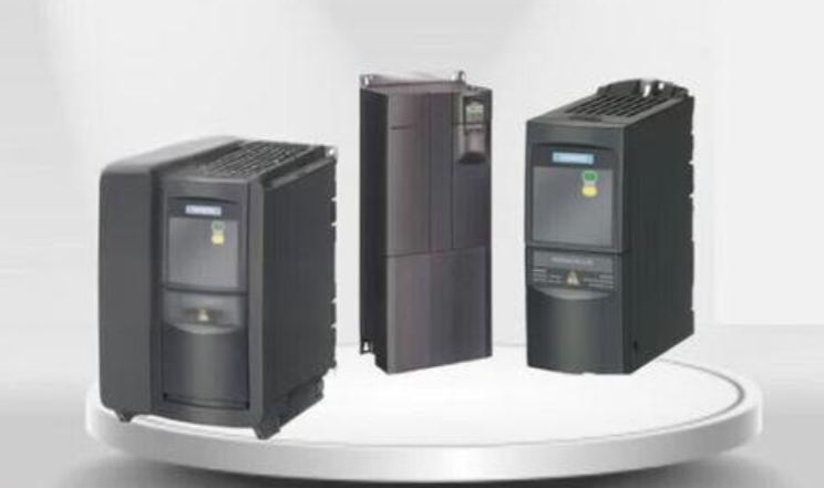

变频器调试中跳跃频率和跳跃带宽如何设置?
设置变频器的跳跃频率和带宽,核心目的是 避开负载设备的机械共振点 ,防止设备在特定频率下剧烈振动,从而保护设备并消除噪音。设置时,关键思路是: 精准找到共振点,然后设定一个合适的“禁区”让变频器绕开
