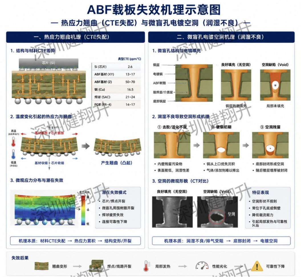

ABF载板翘曲与微盲孔电镀良率提升实战指南:突破先进封装的工艺瓶颈
残留引发的电镀润湿不良问题。结合健翔升科技在高精密PCB制造与PCBA一站式服务中的深厚工程底蕴,本文为研发与制造企业提供了从叠层设计、退火工艺到电镀药水优化的全链路实战解决方案,助力突破良率红线。 ABF载板核心痛
