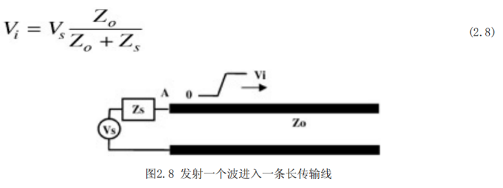

- 信号反射: 当高速信号(特别是上升/下降沿很陡峭的信号)遇到这些阻抗不连续点时,一部分信号能量会继续向前传播,而另一部分能量则会反射回去,朝着信号源的方向传播。
反射系数 (ρ - Rho):
反射系数 ρ 定量地描述了这个反射的强度。它的定义是:
ρ = (反射电压波) / (入射电压波)
或者更本质地是基于阻抗:
ρ = (ZL - Z0) / (ZL + Z0)

如何在PCB设计中控制反射系数?
核心目标就是减小阻抗不连续性或补偿其影响,使 ρ 尽可能接近 0:
- 阻抗控制设计:
- 精心设计走线宽度、厚度、与参考层距离,使其特性阻抗
Z<sub>0</sub>严格符合设计要求。 - 使用叠层结构明确的PCB板材(介电常数稳定)。
- 避免急剧的走线宽度变化。
- 优化过孔设计(背钻、使用微小过孔、尽量减少残桩Stub)。
- 使用圆弧走线替代90度直角拐角(或至少使用45度斜角)。
- 终端匹配: 在传输线的源端或终端添加电阻网络,强制使源阻抗或负载阻抗匹配传输线特性阻抗
Z<sub>0</sub>。- 并联终端匹配: 在接收端并联电阻到地
(R = Z<sub>0</sub>)。效果最好,但功耗大。 - 串联终端匹配: 在驱动端输出引脚附近串联一个小电阻
(R = Z<sub>0</sub> - R<sub>driver</sub>)。功耗小,适用于点对点拓扑。 - 戴维南 (Thevenin) 终端匹配: 在接收端使用两个电阻(上拉到Vcc,下拉到地)组合成等效电阻
R = Z<sub>0</sub>。需要直流功耗。 - 交流终端匹配: 在接收端通过电容隔直并联电阻
(R = Z<sub>0</sub>)。有功耗,但低频无直流功耗。
- 选择合适的拓扑结构: 对于多点连接(如总线),选用合适的拓扑(菊花链优于星形)以最小化阻抗不连续点。
- 仿真验证: 使用SI (Signal Integrity) 仿真工具(如ADS, HyperLynx, Cadence Sigrity等)在设计阶段对关键高速信号网络进行仿真,分析其反射情况(查看波形、眼图、TDR阻抗剖面图)并优化设计。
