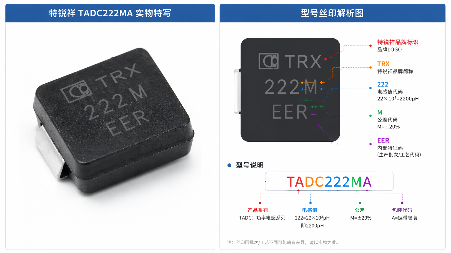

特锐祥TADC222MA完整技术解读:Y5V材质、180层叠层、1KV耐压,它到底强在哪?
在高压贴片电容领域,特锐祥TADC222MA(SMB-Y5V222M/1KV A4)是目前电源、快充、工控、家电电路中性价比与可靠性双优的标杆型号。很多工程师只知道它能替代传统直插222/1KV
