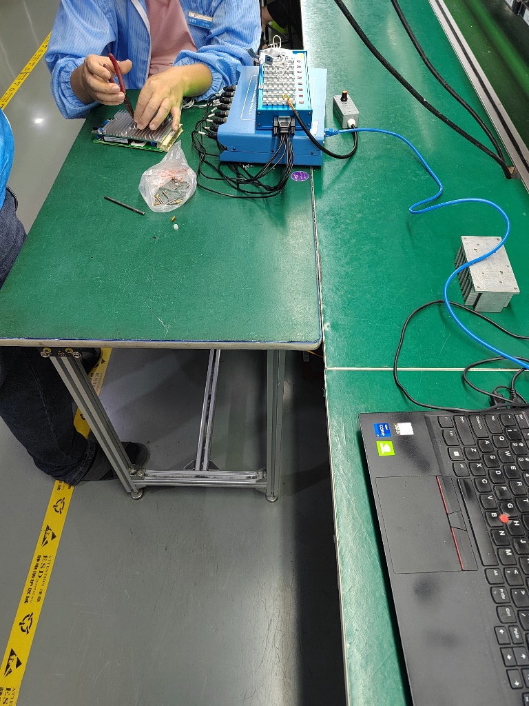

电阻应变片法(主流方法)
- 操作:将微型应变片(<5mm)粘贴在PCB关键位置(如BGA四角、金手指、板边)。
- 原理:应变导致应变片电阻变化,通过惠斯通电桥转换为电压信号。
- 优势:精度高(±1μϵ)、响应快、成本适中。
- 局限:需布线,一次测试覆盖点位有限。

五、 实施流程
- 规划:识别高风险工艺步骤和待测点位。
- 贴片:使用低温固化胶粘贴应变片,确保与PCB表面完全贴合。
- 校准:连接动态信号采集仪,进行电桥平衡与灵敏度校准。
- 模拟工况:执行待测工艺(如分板、插件、跌落测试),实时采集应变数据。
- 分析:
- 提取峰值应变(Peak Strain)、应变速率(Strain Rate)。
- 对比标准限值,生成应变分布云图(DIC)。
- 改进:若超标,优化工艺(如降低分板速度)或设计(增加加强筋)。
