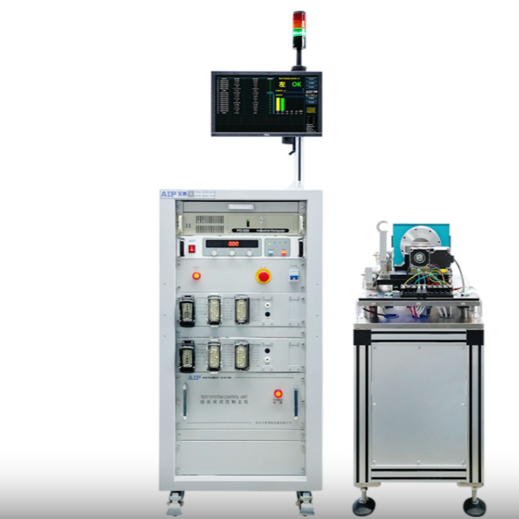

直流无刷电机测试系统
1970-01-01 08:00:00 至 1970-01-01 08:00:00
