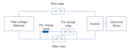

- 新能源汽车
- 高压电池回路:主继电器负责电池包通断(工作电压 400~900V)。
- 快充系统:控制直流充电桩电流(如 200A/1000V)。

基于IT6500C系列可编程直流电源的新能源汽车高压直流继电器测试
由于新能源汽车采用电能作为驱动能源,与传统汽车相比其电气主回路在通 断时会产生更大的电弧,开关设备的不足可能会导致漏电、着火、爆炸等极端情 况。因此新能源汽车的电源回路中必须安装具备很强灭弧能力的安全分断设备— —高压直流继电器
