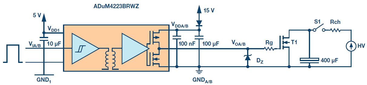

对于IGBT/MOSFET驱动器电气过应力测试(EOS测试),设置了一个非常接近真实条件的电路。该电路包括适合功率范围为5 kW至20 kW的逆变器的电容器和电阻器。对于轴向型栅极电阻Rg,使用2 W额定功率金属电阻器。应用一个阻断二极管D1,以避免能量从高压电路反转到外部电源。这也反映了现实条件,因为浮动电源包括至少一个整流器(即自举电路)。高压电源HV通过包括电荷电阻Rch和一个开关S1的电路对块电解质电容充电。
对于EOS测试,施加500 μs的导通信号来控制输入VIA或 V兴业银行.这种通过微隔离传输的导通信号导致功率晶体管T1短路和破坏。在某些情况下,观察到晶体管封装爆炸。
使用两种电压电平的四种电源开关类型来模拟逆变器损坏。针对特定开关类型的第一次测试是在没有功率限制电路的情况下进行的,然后是使用功率限制电路进行的。为了限制在损坏阶段流入驱动器电路的能量,在某些测试中,齐纳二极管Dz(BZ16,1.3 W)直接施加到驱动器输出引脚。还研究了栅极电阻的不同值。
无能量限制的直接栅极驱动器电路损坏测试电路

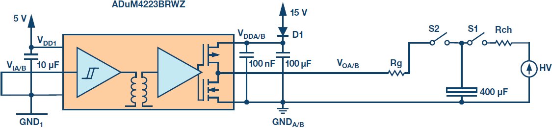

进行了另一个模拟最坏情况的测试,其中破坏性能量直接施加到栅极驱动器的输入和输出芯片上。在这种破坏性测试中,充满电的大容量电容器直接连接到栅极驱动器的输出引脚(图 4)。该测试表现出最差的过应力,因此检查了隔离耐受能力。能量直接流入驱动器电路,而栅极电阻是唯一的功率限制器件。继电器S2将高压耦合到栅极驱动器输出电路中。
MOSFET
图3.EOS电路ADuM4223的布局,用于测量电源开关损坏对隔离耐受性的影响。

图4.EOS电路ADuM4223的布局,用于确定隔离耐受的能量限值。
图5显示了没有任何器件限制能量流入输入和输出芯片的最差情况测试。通过开关S1将高压750 V直接施加到输出芯片中,代表了最坏的情况,即中间高压750 V在没有能量限制栅极电阻的情况下被引导至驱动器芯片。

图5.EOS电路ADuM4223在最坏情况下,当能量直接施加到输入和输出芯片时。
另一种可能的最坏情况是向驱动器初级侧的控制芯片施加过高的电源电压。建议的最大输入电源电压为5.5 V。如果产生输入电压的DC-DC转换器失去稳压,其输出电压可能会增加。在失去稳压的情况下,对于最先进的DC-DC转换器,转换器的输出电压可能会增加两到三倍。施加到ADuM4223输入芯片的能量有限,并且一如既往,电阻、电源开关和电感器等其他器件也已到位。这些设备阻碍能量流入控制芯片。选择15 V电源电压,电流限制为1.5 A,以真实模拟DC-DC转换器故障。

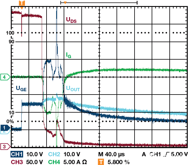

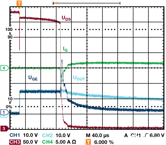

破坏性测试显示不同的波形受到电源开关损坏。图6显示了超结MOSFET的波形。从导通到芯片破坏之间的时间段约为100 μs。流入驱动器芯片的电流非常有限,可以承受过应力。对于相同的测试条件,标准MOSFET会产生明显更高的栅极电流和过压,从而导致驱动器损坏,如图7所示。
MOSFET
图6.损坏SPW2460C3产生的波形图;没有观察到驱动程序损坏。

图7.通过并行损坏 2xFDP5N50 而产生的波形图;栅极驱动器出现故障。

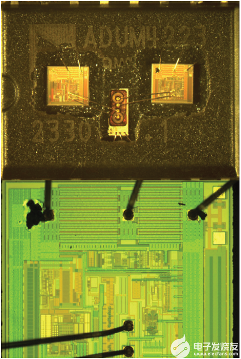

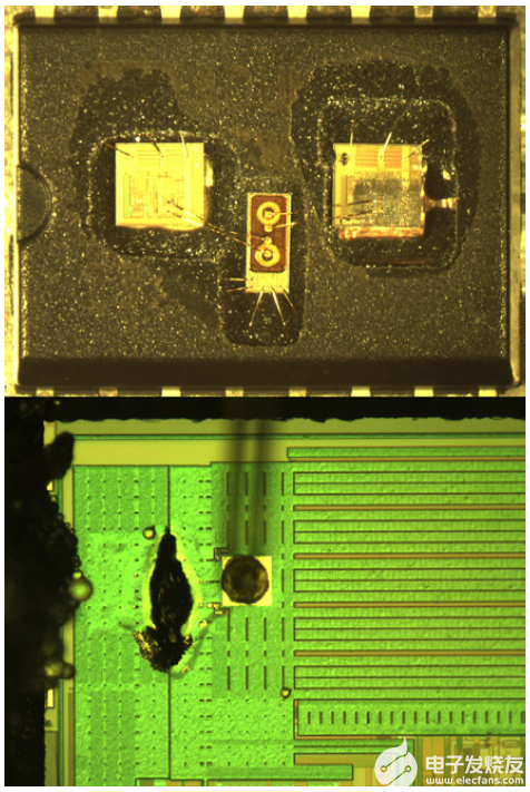

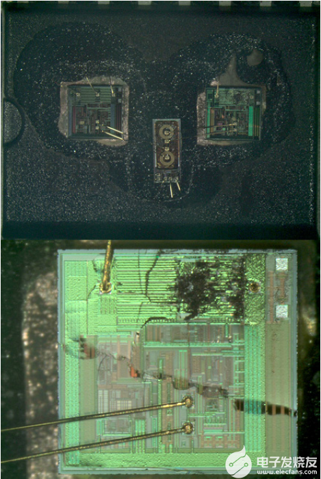

栅极驱动器的部分封装在不同开关和不同测试条件下显示出类似的芯片损坏。图8显示了测试8中基于P-MOSFET的输出驱动器级的损坏情况(表1)。在 750 V 的大电压下进行的测试引起了 IGBT 爆炸,以及限制装置 Rg 和 DZ 的破坏;但是,只有非常靠近引脚V键合线的小熔融区域DDA是可见的。损伤阶段的栅极过电流通过P-MOSFET的本征二极管流入100 μF电容。由于电流拥挤,靠近键合线的区域熔化了。未观察到驱动器芯片进一步损坏,控制芯片上未观察到隔离损坏。图9显示了测试9期间的熔融区域,其中150 V的高电压直接施加到驱动器芯片上。控制芯片的电气隔离经受住了这种极端的过应力测试。
MOSFET
图8.栅极驱动器芯片照片,显示测试8期间的损坏区域(ADuM4223 #1)。仅在输出芯片上出现小熔融区域。未检测到隔离损坏。
MOSFET
图9.栅极驱动器芯片照片显示测试9期间损坏区域(ADuM4223 #2)。极端的电气过应力并没有破坏控制芯片。未检测到隔离损坏。

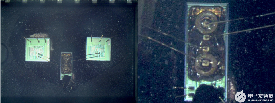

通过开关S1(图5)将750 V直接施加到输出芯片中是最坏的情况,因为驱动器电路中消耗了无限的能量。图10中的芯片照片显示了驱动器电路的明显熔融区域,与图9中的损坏形成鲜明对比,其中超过能量受到栅极电阻的限制。
MOSFET
图 10.栅极驱动器芯片照片,显示测试 10 期间损坏的区域。施加到输出驱动器的无限能量破坏了电路;显著的熔融区域。但是,没有观察到隔离的损坏。
初级侧的最坏情况是向控制芯片施加过高的电源电压。因此,在测试11中,对V施加15 V的电源电压电子数据处理引脚(图 5),明显超过绝对最大额定值 7.0 V。图11中的照片显示了V附近的芯片熔融区域电子数据处理针。
MOSFET
图 11.输入控制芯片照片,显示测试 11 期间损坏的区域。施加到电路上的能量在V周围形成了一个非常有限的熔融区域。电子数据处理针。没有观察到隔离的损坏。
