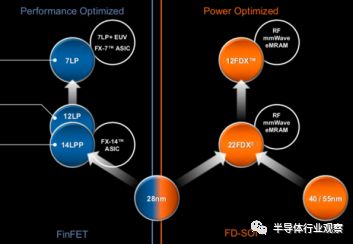

作为行业3大晶圆代工厂商之一,GlobalFoundries这几年一直在大力推广FD-SOI技术。该公司于2015年提出了22FDX(22nm工艺)产品规划,并于2016年举行的第三届上海FD-SOI与RF-SOI论坛上,发布了12FDX(12nm工艺)平台计划和路线图。该公司也是业界第一个推出下一代FD-SOI技术路线图的厂家。

对于这个问题,Patton强调,“我们全力推行双路线图发展战略,”
Patton表示,在双路线图发展策略的指引下,Globalfoundries将在2018下半年流片出7nm FinFET工艺产品,并在2019年实现产量,而且会在2019年进一步迭代。Patton表示,首批客户包括AMD、IBM和其他一些ASIC设计公司。
对于Globalfoundries来说,成功实现FinFET制程量产很重要,因为只有这样,才能保证其位于纽约Malta的Fab 8厂的产能利用率,并以较小的几何尺寸(例如3nm)带来收入以支付研发费用。该公司在先进制程方面的一直在投入资金,但短期内回报有限,这带给了它巨大的压力。
与此同时,Globalfoundries双路线图的另一分支,即FD SOI,也在与三星的28nm FD SOI工艺进行竞争,而后者在去年宣布将推出18nm FD SOI。对此,Globalfoundries表示,我们很高兴看到三星也参与其中,这有助于让更多的人进入该市场。

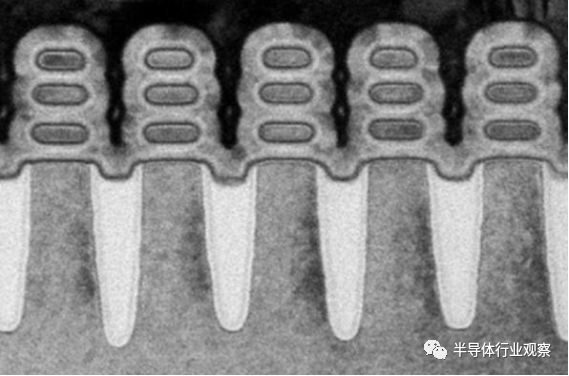

业界认为,5nm是另一个过度节点,3nm很可能是下一个完整节点。5nm可能是最后一个FinFET节点,而3nm将需要大量的晶体管工程。 这对于真正的节点改进来说将是一大笔支出,纳米片(扁平的横向纳米线,每个纳米线鳍片都有栅极环绕在周围)可能是3nm工艺节点的候选者。这是三星刚刚宣布的、在2022年或之后推出GAA工艺技术。
上个月,在美国举行的三星工艺论坛SFF 2018 USA之上,三星更是宣布将连续进军5nm、4nm、3nm工艺。 其中,4 纳米工艺仍会使用现有的 FinFET 制造技术,这一制造技术在高通骁龙 845 和三星 Exynos 旗舰芯片中均有使用。但到了3nm工艺结点,三星便开始抛弃 FinFET 技术,转而采用GAA(Gate-All-Around)纳米技术。
图:三星电子已经宣布路线图并更新其制程节点,并引入了3纳米全栅(GAA),将在2022年或之后推出。
Gate-All-Around就是环绕栅极,相比于现在的FinFET Tri-Gate三栅极设计,将重新设计晶体管底层结构,克服当前技术的物理、性能极限,增强栅极控制,性能大大提升。三星的GAA技术叫做MBCFET(多桥通道场效应管),正在使用纳米层设备开发之中。
