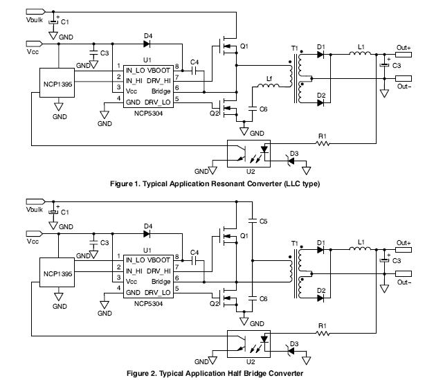

NCP5304是一款高压功率栅极驱动器,提供两路输出,用于直接驱动2个N沟道功率MOSFET或以半桥配置排列的IGBT。
它使用自举技术确保正确驱动高端电源开关。驱动器使用2个具有交叉传导保护的独立输入。
特性
高压范围:高达600V
dV / dt抗扰度±50 V / ns
栅极驱动电源范围为10 V至20 V
高低驱动输出
输出源/灌电流电流能力250 mA / 500 mA
兼容3.3 V和5 V输入逻辑
最多输入引脚上的Vcc摆动
两个通道之间的匹配传播延迟
带输入的阶段输出
具有100ns内部固定死区时间的交叉传导保护
在两个通道的Vcc LockOut(UVLO)下
Pin to Pin与行业标准兼容
应用
半桥电源转换器
全桥转换器
