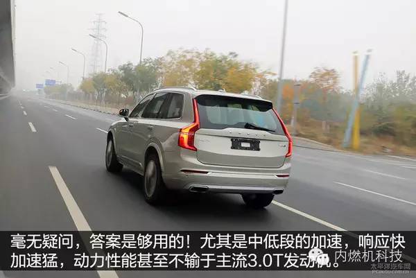

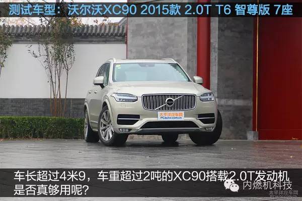

● 第一个问题:T6发动机动力有多强?
和所有人一样,得知重达2吨的XC90将搭载2.0T发动机时,会觉得动力可能不够。但是再一看该发动机的账面数据又十分强劲,究竟真实表现会如何呢?

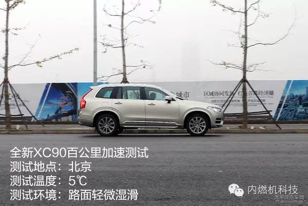

光说无用,先来看看百公里加速实测数据:
发动机
考虑到天气不好导致路面湿滑,7.16秒的百公里加速成绩已经相当出色了。至少路面干燥的话开出官方6.5秒成绩应该不难。
