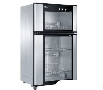

消毒柜是指通过紫外线、远红外线、高温、臭氧等方式,给食具、餐具、毛巾、衣物、美容美发用具 消毒柜、医疗器械等物品进行杀菌消毒、保温除湿的工具,外形一般为柜箱状,柜身大部分材质为不锈钢。
