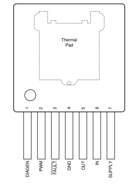

TPS92613-Q1 是一款单通道高边 LED 驱动器,支持LED Open/Short诊断能力,可实现One-Fail-All-Fail(一灭全灭)功能,有效保证系统安全性。支持汽车电池直接供电,方案设计简单,可减少系统成本。

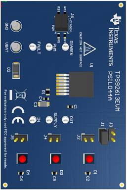

以下测试结果着重展示了TPS92613-Q1出色的散热能力:
实验样机:TPS92613EVM
输入电压:12V
输出电流:300mA
输出负载:3颗红色LED
环境温度:25°C
实验结果显示芯片最高结温69°C,整体温升维持在较低水平。
