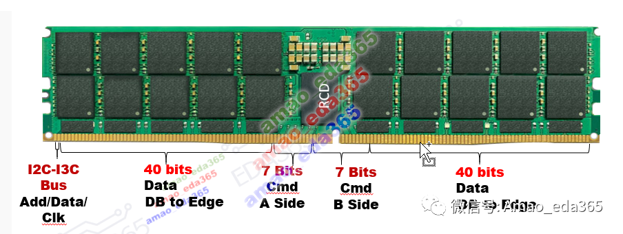

4 Dimm条分析
Dimm结构的改变应是本次从外观外看改动最大的地方,每个DIMM提供两个独立的32位数据通道(考虑ECC时为40位),两个7位CA总线,而不是DDR4单个24位CA总线,每个通道的变化及与DDR4的对比如下:
具体管脚的调整及摆放需要对DIMM条建模仿真以确定(下月我公开课中会对具体的建模过程及仿真的效果比较有详细的讲解)
图 6. DDR5 DMIMM

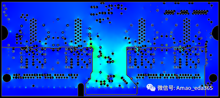

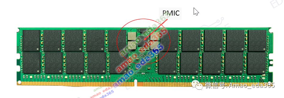

6 电压调节器上Dimm
由于工作电压降低,对纹波影响要求更严格,电压调节原来在主板上,这样的路径较长,中间还会经Dimm插座,对电源的影响较大,而现的Dimm条设计则是把电压调节器移到DIMM条上,如下图。
图9. DDR5电压调节器移到Dimm条上
DIMM上的电源PDN设计与仿真方法可以参考《信号、电源完整性仿真设计与高速产品应用实例》中PowerAC与PowerDC仿真等章节内容,这些方法对于DDR5的应用环境完全可以胜任。Dimm条仿真PowerDC/AC的效果如下图。
图 10. DIMM上IR DROP仿真效果
