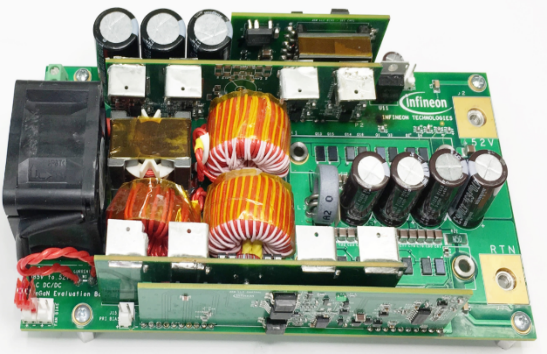

从表1还可获知氮化镓的开关速度极快,驱动损耗小,因此非常适合于高频应用。采用氮化镓晶体管的高频开关电源具有功率密度高,效率高的优点。图8展示了由英飞凌公司设计的一款3.6KW LLC拓扑DC-DC转换器,LLC的谐振频率为350KHz,该转化器功率密度达到160W/in^3且最高效率超过98%。
图8:采用CoolGaN的3.6KW LLC转换电路

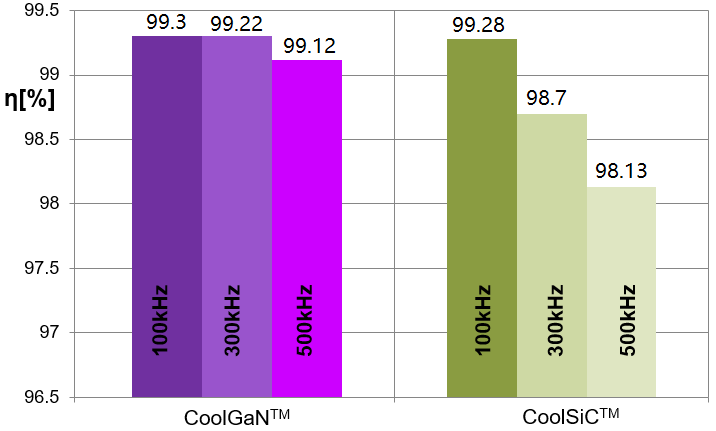

接下来对用于3KW输出功率,采用两相交错并联半桥LLC的电路拓扑中的氮化镓晶体管和碳化硅MOSFET在不同工作频率下的计算得到的效率进行比较,计算中忽略掉了频率上升导致磁性元件(包括谐振电感,主功率电感)损耗上升的影响。电路拓扑如图15所示。氮化镓晶体管选用的型号为IGOT60R070D1(25°C下的最大RDS(on)为70mohm),共8颗。碳化硅MOSFET选用的型号为IMZA65R048M1H(25°C下的最大RDS(on)为64mohm),共8颗。
氮化镓晶体管
图15:两相交错并联LLC电路示意图
在50%负载(1500W),常温工作环境下,不同工作频率下的效率对比如图16所示。在工作频率较低(<100KHz)时,采用导通电阻相近的氮化镓晶体管和碳化硅MOSFET效率相近,且都可以达到非常高(>99.2%)的效率,当工作频率提升到300KHz后,氮化镓由于其非常小的寄生参数,开关损耗占总损耗的比例较低,因此其效率的降低很小(0.08%),而碳化硅MOSFET的效率会下降0.58%(99.28%-98.7%)。当工作频率上升到500KHz后,两者效率差距就很大了(1%)。当然如果对于一个实际的电路,考虑到频率上升会引起磁性元件损耗的急剧上升,两者的效率差异就不会这么大,但是效率变化的趋势是一样的。
图16:两种功率器件在不同工作频率下效率对比
