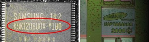

假冒示例:
左图:芯片开封前,IC丝印是:K9K1208U0A-YIB0 , 64M;
右图:芯片开封后,发现芯片是K9F5608U0A , 32M。

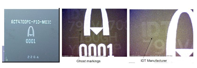

假冒示例:
通过对比发现,上图中Aeroflex  IC 其实是IDT的芯片。

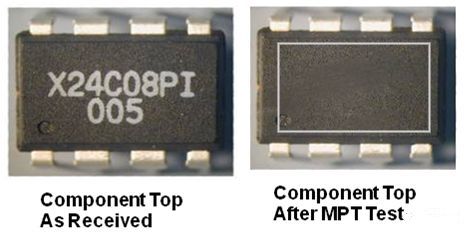

二、丝印擦除测试(MPT TEST):假冒产品的丝印是重新处理过的。如果使用MPT测试能擦除丝印表明该料是假冒品。
示例1
图中料件在经过MPT测试后marking没有了,该料件是假冒料件

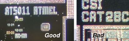

三、丝印擦除测试(MPT TEST):假冒产品的丝印是重新处理过的。如果使用MPT测试能擦除丝印表明该料是假冒品。
示例1
图中的料件同样表面丝印为Atmel 的产品,坏品功能失效
示例2
图中料件Decap后发现,坏品其实Catalyst的

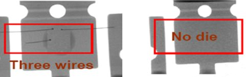

四、X-Ray检查:查看Die尺寸与位置, 打线数量与位置等。
示例1
从上图可以看出X-RAY 发现右边的芯片确实Die,为报废品

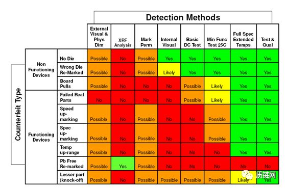

五、电性/功能检测:依产品规格书对料件的电参数、功能进行测试。  以上手段应用最好能取得Golden 样品进行比对测试。 综上,不同的鉴定手段达到的程度不同。
