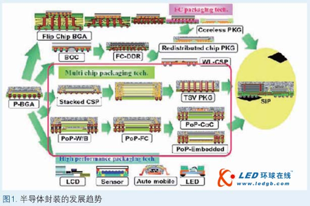

随着移动电话等电子器件的不断飞速增长,这些器件中安装在有限衬底面积上的半导体封装也逐渐变小变薄。3D封装对减少装配面积非常有效。此外,系统级封装(SiP)技术(将二个或多个芯片安装在一个封装件中)对于提高处理速度和改善功耗的作用显着(图1)。为满足这一要求,不仅是每一种封装材料的特性非常重要,而且这些材料的组合也变得很重要。

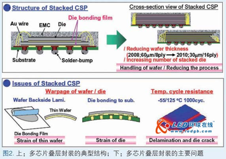

  存储器件广泛关注多芯片叠层封装能否实现性能更高、体积更小且更薄。图2(上)示出了多芯片叠层封装的典型结构和发展趋势。此时,芯片键合膜(DAF)的性质对提高封装性能极为重要。晶圆厚度与日俱减,堆叠芯片的数目则不断增加。由此产生了下列问题(图2下):DAF层压DAF后薄晶圆的翘曲;将芯片粘到衬底后封装的翘曲;热循环测试过程中的分层和芯片破裂。
  为了解决这些问题,研发了用于DAF的新颖聚合物合金系统。这一材料的弹性模量低,抗热性能好,能有效地减少叠层CSP的翘曲和热应力。

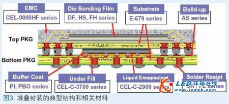

  PoP是堆积一个或多个芯片封装的安装形式。一般说来,PoP是将存储器封装堆叠在逻辑封装之上,以节省PCB空间。由于在PoP中的总封装高度增加了,必须尽可能减薄衬底和模塑材料的厚度(图3)。较薄封装的麻烦之处是PoP的连接问题,这一点在顶层封装和底层封装的翘曲程度不一样时尤为严重。所以,控制或减少每一封装的翘曲很重要。由于衬底、环氧模塑料(EMC)和底充胶材料(UF)的热膨胀性质直接影响封装的翘曲,因此,调整这些材料的性质比过去更为重要。
  衬底和EMC的热膨胀系数(CTE)对封装的翘曲有直接影响。用新树脂系材料可以开发出适合于薄封装的低热膨胀系数衬底和高热膨胀系数EMC.

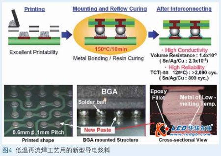

  开发了适用于低温再流焊工艺的新型导电浆料。这种新颖浆料是由低熔点金属和高抗热性热固树脂系组成。它形成金属键合和树脂带,能增强150℃再流焊工艺后的互连(图4)。金属键合减少了连接电阻,树脂带提高了TCT中连接的可靠性。采用此浆料可以方便地降低再流焊温度,以减少超薄封装的翘曲。
