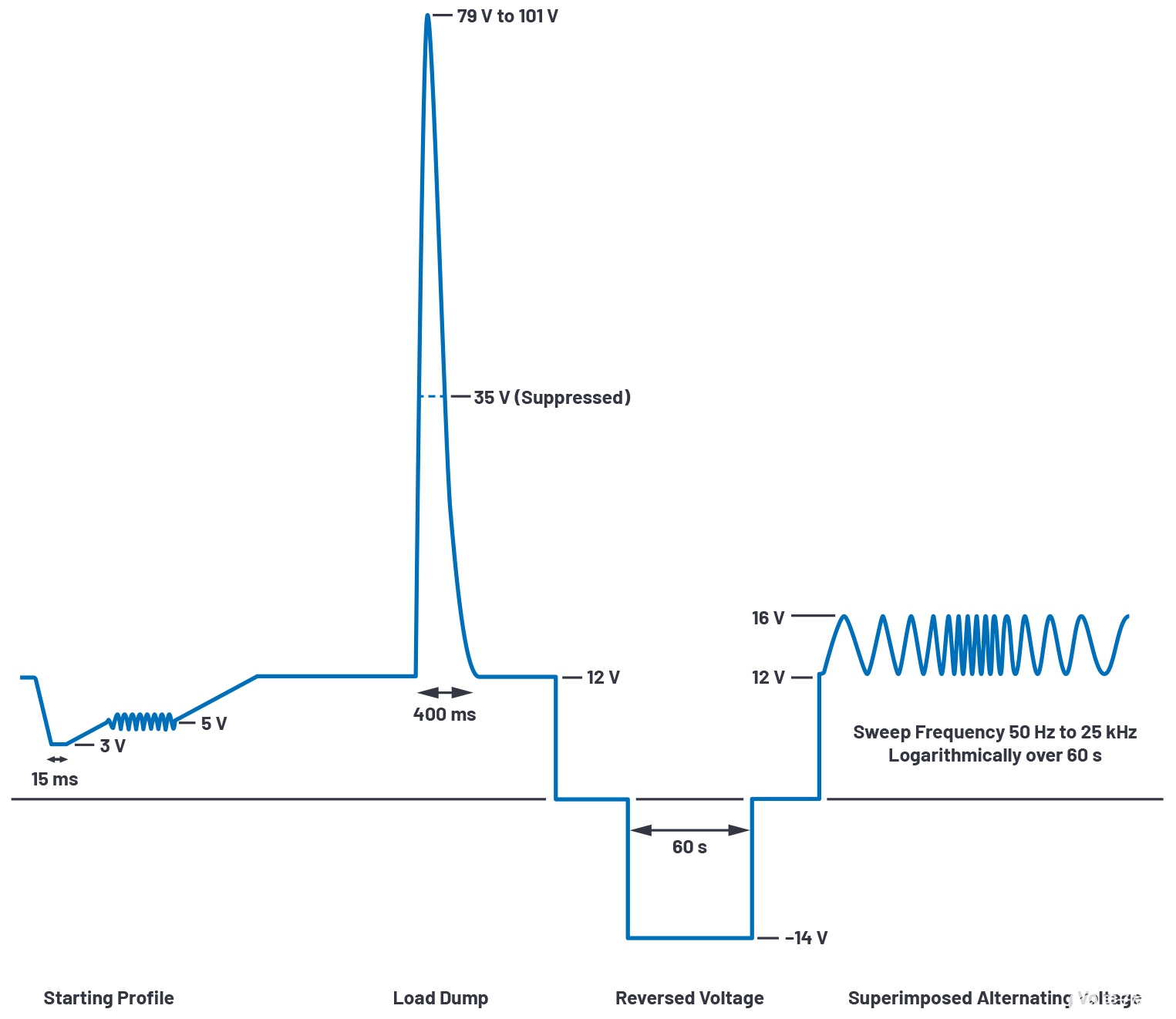

ISO 16750-2侧重于来自低阻抗源的持续时间较长的脉冲。这些瞬变不容易滤除,经常需要基于稳压器的有源解决方案。一些更具挑战性的测试包括抛负载(测试4.6.4),反向电池条件(测试4.7),叠加交流电压测试(测试4.4)和发动机启动曲线(测试4.6.3)。图2给出了这些测试脉冲的直观概述。ISO 16750-2中提出的各种条件,以及ECU的电压和电流要求,经常需要多种方法的组合才能满足所有这些要求。

图2.一些更严格的ISO 16750-2测试概述。
负载突降
抛负载(ISO 16750-2:测试 4.6.4)是一种严重的过压瞬变,它模拟交流发电机提供大量电流时的电池断开。抛负载期间的峰值电压分为抑制或非抑制,具体取决于三相交流发电机的输出端是否使用雪崩二极管。抑制抛负载脉冲限制为35 V,而未抑制脉冲峰值范围为79 V至101 V。无论哪种情况,由于交流发电机的定子绕组中存储了大量磁能,因此可能需要长达 400 毫秒的时间才能恢复。虽然大多数汽车制造商使用雪崩二极管,但不断增长的可靠性要求促使一些制造商要求ECU满足接近未抑制情况下的峰值负载突降电压。

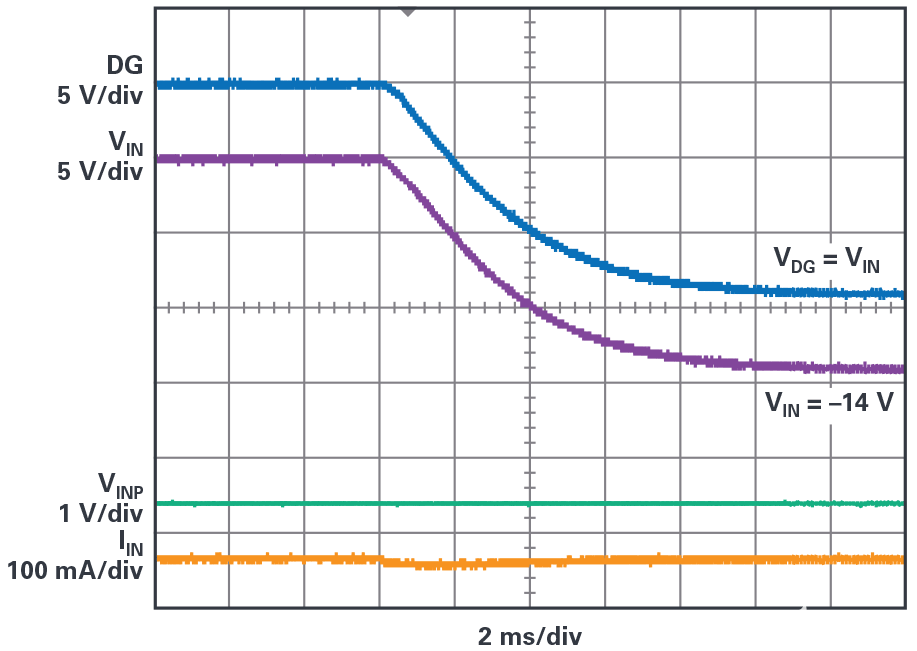

当电池端子或跨接电缆由于操作员错误而向后连接时,会发生反向电压条件(也称为电池反向条件)。相关的ISO 16750-2脉冲(测试4.7)重复向DUT施加–14 V,持续时间为60秒。一些制造商添加了自己的动态版本,其中部件最初通电(例如,V在= 10.8 V),然后突然施加反向偏置(–4 V)。
对数据手册的快速调查表明,很少有IC设计为能够承受负偏置,IC绝对最小引脚电压通常限制为–0.3 V。 低于地电位的电压超过二极管会导致过多电流流过内部结点,例如ESD保护器件以及功率MOSFET的体二极管。铝电解液等极化旁路电容器在反向电池条件下也可能损坏。
肖特基二极管可以防止反向电流,但这种方法在正常工作时在较高的正向电流下会导致明显的功率损耗。图3所示基于串联P沟道MOSFET的简单保护方案可降低这种损耗,但由于器件阈值电压,在低输入电压(例如发动机启动)下可能无法正常工作。一种更有效的方法是使用一个理想的二极管控制器,例如 LTC4376,它驱动一个串联 N 沟道 MOSFET,从而切断低于地电位的输入电压。在正常工作中,理想的二极管控制器调节源极,将N沟道MOSFET的电压漏极至30 mV或更低,与肖特基二极管相比,正向压降和功耗降低了一个数量级以上。

叠加交流电压测试(ISO 16750-2:测试4.4)模拟车辆交流发电机交流输出的影响。顾名思义,正弦信号叠加在电池轨上,峰峰值幅度为 1 V、2 V 或 4 V,具体取决于严重性级别分类。对于所有严重性级别,最大输入电压为 16 V。正弦波的频率从50 Hz对数扫描到25 kHz,然后在120秒内返回50 Hz,总共重复五次。

发动机启动曲线(ISO 16750-2:测试4.6.3)是一种极端欠压瞬变,有时称为冷启动脉冲,因为最坏情况下的电池下降发生在较低的温度下。具体而言,当启动器翻转时,12 V电池电压可能会暂时降至8 V、6 V、4.5 V或3 V,具体取决于严重性级别分类(分别为I、IV、II、III)。

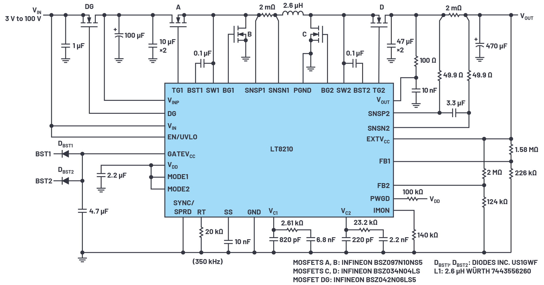

LT®8210 是一款 4 开关降压-升压型 DC-DC 控制器,能够以固定输出电压的传统方式工作,并且还具有新的直通唰唰��工作模式(图 4),通过可编程输入电压窗口消除开关损耗和 EMI。它的工作电压范围为2.8 V至100 V,允许其在发动机启动期间最严重的电池跌落调节至未抑制负载突降的峰值幅度。它具有–40 V的内置电池反向保护功能,通过增加一个N沟道MOSFET来实现(图5中的DG)。

图5.这款 3 V 至 100 V 输入降压-升压控制器采用 8 V 至 17 V 直通输出供电。

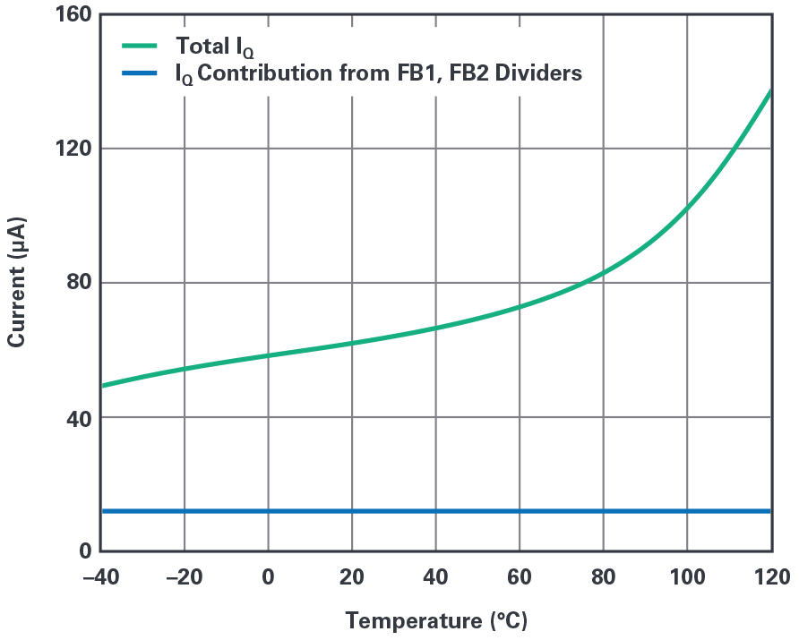

在直通模式下,当输入电压在窗口外时,输出电压被调节到电压窗口的边缘。窗口顶部和底部通过 FB2 和 FB1 电阻分压器进行编程。当输入电压在此窗口内时,顶部开关(A 和 D)连续导通,将输入电压直接传递到输出。在这种非开关状态下,LT8210的总静态电流降至数十微安。无开关意味着无EMI和开关损耗,效率超过99.9%。

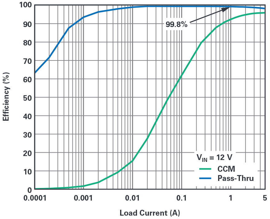

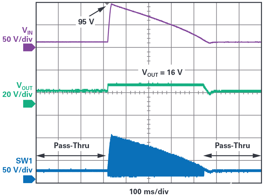

图6、图7和图8分别显示了LT8210电路对抛负载、反向电压和启动曲线测试的响应。图 9 和图 10 展示了在直通窗口下可能实现的效率改进和低电流操作(令人惊讶的是,什么都不做是多么高效)。图11显示了直通模式和CCM操作之间的动态转换。该电路的LTspice仿真以及最苛刻的ISO 16750-2测试脉冲的加速版本可在 analog.com/media/en/simulation-models/LTspice-demo-circuits/LT8210_AutomotivePassThru.asc 提供。

图6.对未抑制负载突降的直通响应。

图7.LT8210对反向电池条件的响应。

图9.CCM 和直通操作的效率。

图 10.直通模式下无负载输入电流 (V在= 12 V)。
