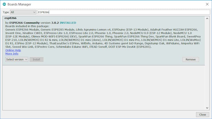

5. 转到工具 > 板 > 板管理器
6. 在文本框中输入“ESP8266”,搜索并显示选项“ESP8266 by ESP8266 Community”
7. 单击安装按钮。
