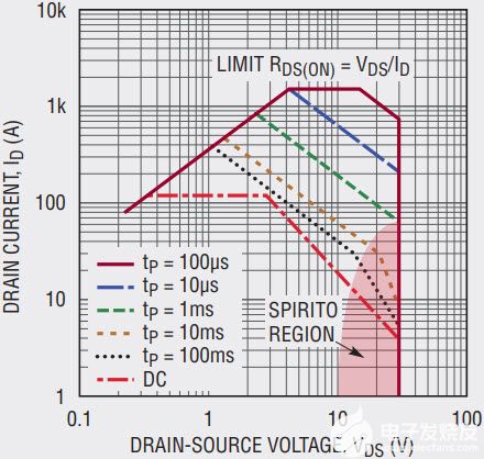

每个 MOSFET 数据手册都包含一个 SOA 图,该图描述了 MOSFET 暴露于特定电压和电流的最长时间。图1显示了恩智浦半导体数据手册中PSMN1R5-30BLE 30V 1.5mΩ N沟道MOSFET的SOA图。考虑将 10V/100A 的电压施加到 MOSFET 的条件。查看 SOA 图上的相应点,我们看到它介于 1ms 和 10ms 行之间。该图表明,如果外壳(片片)保持在25°C,则可以施加10V和100A电流至少1ms,而不会损坏MOSFET。

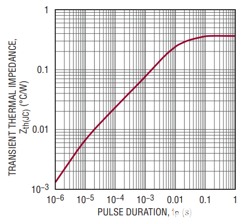

大多数MOSFET数据手册还包括瞬态热阻图。“单脉冲”瞬态热阻(Z千(JC)) 是限时功率脉冲产生的温升。瞬态热阻图上的最长时间点始终与 θ 匹配杰克规格,因为 θ杰克根据定义,是稳态(无限时间)热阻。图2显示了PSMN1R5-30BLE数据手册中的瞬态热阻。就本文而言,只有“单脉冲”曲线很重要。
半导体
图2.从结点到安装底座的瞬态热阻与脉冲持续时间的关系。
瞬态热阻图可用于计算任何持续时间的功率脉冲的温升。例如,假设 MOSFET 漏源电压 (VDS) 的 12V 和漏极电流 (ID) 的 100A。MOSFET 的功耗为 12V • 100A = 1.2kW。如果我们看一下1ms处的瞬态热阻图,热阻为0.075°C/W。硅结温为:
半导体
适用于 1ms、1.2kW 脉冲,固定外壳温度为 25°C。

查看瞬态热阻图,我们发现 Z千(JC)在大约2ms时穿过0.125°C/W,这也与SOA图相匹配。
了解瞬态热阻图后,我们可以计算出25°C以外的外壳温度的允许时间。 在之前的1.2kW示例中,外壳温度为25°C时,允许时间为2ms。现在,假设外壳温度为 85°C:
半导体
查看瞬态热阻图,我们发现 Z千(JC)在1ms时越过0.075°C/W,明显低于我们在25°C外壳温度下发现的2ms。

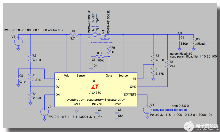

使用 SOAtherm

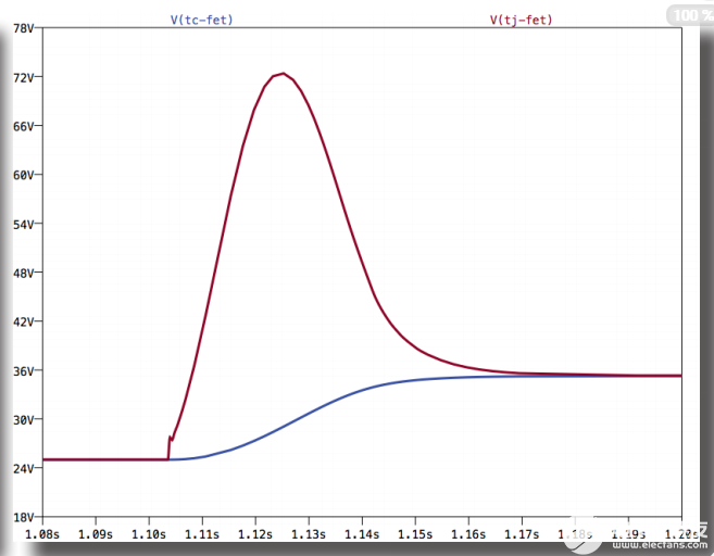

要使用 SOAtherm,请在 LTspice 仿真中将 SOAtherm-NMOS 符号放在 MOSFET 的顶部(图 3)。SOAtherm-NMOS 符号的 Tc 和 Tj 引脚上的电压分别表示外壳温度和硅结温。(有关使用此模型的详细信息,包括如何调整环境温度设置和其他参数,请参阅 SOAtherm-NMOS 教程。
运行仿真后,可以在波形查看器中观察硅和外壳温度(图 4)。在这里显示的波形中,MOSFET硅结温从25°C上升到72°C。 外壳温度从 25°C 上升到 35°C。 (Tc或Tj引脚上升1V相当于1°C温升。
记得模拟特殊情况
在使用SOAtherm确定是否可能超过MOSFET SOA限制时,有几个重要的特殊情况不容忽视。
输入电源阶跃。例如,输入电源可能从−36V快速步进至−72V的−48V电信应用的SOA要求可能需要具有重要SOA功能的MOSFET。当电源被预先调节,或者被很好地控制以消除这些步骤时,SOA需求就会降低。
启动到负载中。下游电路可能会在电源完全斜坡上升之前导通并吸收电流,或者电容器等组件可能在阻性短路中失效。仿真输出端的阻性负载可以指示MOSFET何时可能意外地受到需要大量SOA的条件的影响。
在其他正常操作期间发生输出短路。您永远不知道用户何时会将回形针放入机箱,热插拔电路(或保险丝)可防止呼叫消防部门。

多年前,当热插拔设计中的最大电流小于10A时,很容易找到满足大多数应用的MOSFET。在过去十年中,有两件事发生了变化。首先,电源电流显著增加,100A或更高电流变得普遍。其次,MOSFET制造商一直在努力改进MOSFET的电阻规格(RDS(ON)) 当它们完全打开时。具有讽刺意味的是,这降低了在较高漏源电压下可用的SOA,这就是所谓的“Spirito效应”。保罗·斯皮里托教授1解释说,随着MOSFET制造商增加跨导以改善导通电阻,MOSFET通过形成不稳定的热点而失效的趋势更大。
两个主要因素竞争确定热点是否导致MOSFET故障。其中一个因素是MOSFET能够在不快速升高温度的情况下耗散功率。(这反映在瞬态热阻曲线上。第二个竞争因素是MOSFET电池在变热时通过从相邻电池窃取更多电流来“逃跑”的趋势。第二个因素主要由MOSFET阈值电压的温度系数决定,该温度系数随着温度的升高而下降,导致较热电池中的“电流拥挤”。(由于 MOSFET 传导通道中的载流子迁移率降低,MOSFET 跨导随着温度的升高而下降。它在一定程度上抵消了当前的拥挤效应,但在此解释中可以安全地忽略。
在MOSFET封装内,有一个硅芯片,其中包含一系列MOSFET电池,其栅极、漏极和源极并联连接。当一些电池变得比其他电池更热时,它们的阈值电压相对于较冷的电池降低,导致较热的电池传导更多的电流。如果上面提到的竞争因素达到不稳定的状态,某些细胞可能会热跑掉,吸收越来越多的电流,直到它们自毁。
斯皮里托效应主要在高V下观察到DS由于给定的电池电流变化导致的电压在高V时会导致功率变化更大DS,导致细胞热失控的趋势增加。同样,Spirito效应在较低电流下最为明显,MOSFET电池有更多的时间热运行。(在较高电流下,平均管芯温度达到150°C或175°C,然后任何电池表现出明显的热失控。因此,高 VDS和低 IDSOA图的区域,其中Spirito效应占主导地位,有时被称为“Spirito区域”,并在图3的PSMN1R5-30BLE SOA中突出显示。

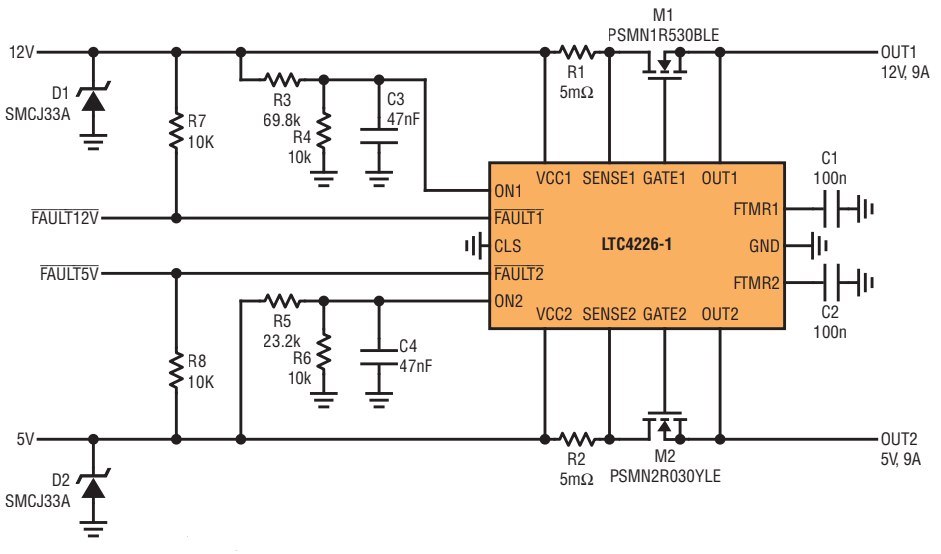

使用 LTC4226 宽工作范围双通道热插拔控制器的示例
LTC®4226 是一款双通道热插拔控制器,可在电源电压高达 44V 的应用中驱动外部 N 沟道 MOSFET。
在图 5 的电路中,LTC4226 为一个 12V 电源和一个 5V 电源提供了电流限制和断路器功能。断路器定时器配置有连接到 FTMR1 和 FTMR2 引脚的电容器。当任一检测电阻两端的电压介于 50mV 至 86mV 之间时,FTMR1 或 FTMR2 上的相应电容器以 2μA 电流斜坡上升。
半导体
图5.LTC4226 热插拔控制器可保护一个 12V 和一个 5V 电源。两个电源均提供 9A 稳态电流,瞬态期间提供高达 17.2A 的电流。
由于在检测电阻电压达到86mV之前不接合电流限值,因此只要电流保持在86mV/5mΩ = 17.2A以下,MOSFET中的功耗就可以忽略不计。当电流超过该电平时,将接合电流限制,FTMR1 或 FTMR2 引脚斜坡上升 20μA。当相应的FTMR引脚达到1.23V时,相应通道的MOSFET关断,从而设置MOSFET关断前的最长时间。在本例中,100nF电容为两个通道配置6.2ms的电流限制超时。
对于 LTC4226,当输出短路至地时,会出现最差情况下的 MOSFET 功率耗散。因此,确定所需的 SOA 非常简单。(对于具有电流折返或功率限制功能的热插拔控制器,需要付出更多努力来确定最坏情况下的负载条件。参考图1中PSMN1R5-30BLE的SOA图,可以看出6.2ms在17.2A和12V时的SOA限值之内。SOAtherm仿真证实,总结温升小于50°C。 同样的仿真显示,大约5°C的外壳温升可以忽略不计,在短短的6ms事件中,这个相当大的D2PAK封装可以预期。
本例应用中的 5V 电源对 MOSFET 采用 powerPAK-SO8 封装,该封装小于用于 12V 电源的 D2PAK。5V电源可以使用较小的封装,因为5V电源的MOSFET的最差情况功耗为17.2A • 5V = 86W,而12V电源的MOSFET的最差情况耗散为17.2A • 12V = 206W。该电路的SOAtherm仿真预测结温升为40°C,包括外壳温升30°C。 与用于 12V 电源的 D2PAK 相比,powerPAK-SO8 封装的尺寸更小(铜也相应更少),从而解释了外壳温升较大。
上述计算和仿真有助于验证电路设计和MOSFET选择,但最终测试必须在实验室中使用组装好的电路完成。由于 LTC4226 的最坏情况 SOA 要求发生在输出短路时,因此实验室测试非常简单,只需快速施加具有接地输出的输入电源即可。一种很好的技术是将 LTC4226 电路热插拔到一个带电电源中,以模拟实际的热插拔事件。或者,可以在输入电源完全供电时施加输出短路。要确定电路是否有额外的裕量,请将定时器电容换成更大的值,然后再次测试。

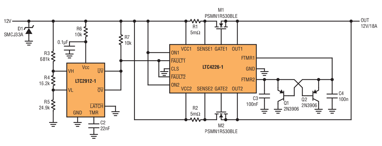

图6中的电路显示了当单个MOSFET可能无法满足应用的SOA要求时,使用两个并联MOSFET的技术。通常,不建议使用并联MOSFET来提高电路的SOA能力。MOSFET 之间的失配,尤其是阈值电压的失配,可能导致一个 MOSFET 热失控并传导所有电流。尽管如此,图6中的电路通过在每个通道中实现独立的电流限制来安全地使用并联MOSFET,从而防止任一MOSFET失控。
半导体
图6.LTC4226 热插拔控制器可保护一个 12V 电源,同时提供 18A 稳态电流和瞬态期间高达 34.4A 的电流。
此外,交叉耦合PNP(Q1和Q2)仅允许断路器定时器在两个MOSFET都传导其全电流时激活。如果没有交叉耦合的PNP,如果一个通道的断路器定时器提供更大的负载电流份额,则该定时器可以激活。
