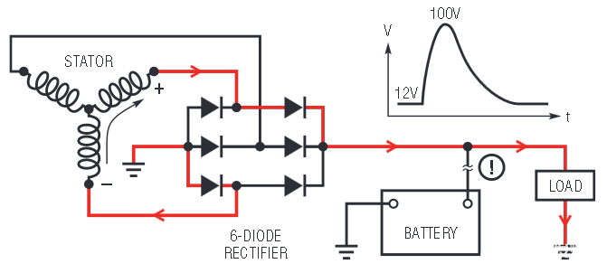

不带内部电压钳位的交流发电机
最初,汽车中的交流发电机是松开的,在抛负载期间会产生非常大的电压,对于12V系统约为100V。较新的交流发电机在内部箝位,以在抛负载期间将最大电压限制为较低的值。由于较旧的交流发电机和一些现代交流发电机不包括内部箝位,因此ISO 16750-2中的抛负载规范分为“测试A-无集中抛负载抑制”和“测试B-具有集中式抛负载抑制”。

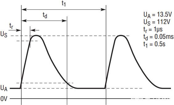

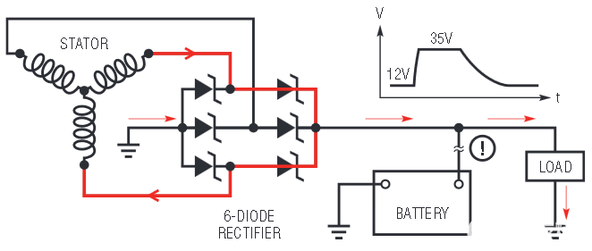

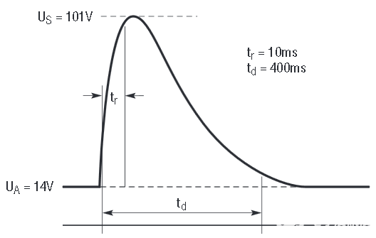

图1显示了交流发电机的三相定子绕组和将定子的交流输出转换为为电池充电的直流电的6二极管整流器的原理图。当电池连接断开时,产生的电流如图2所示。如果没有电池吸收定子的电流,输出电压会浪涌到未箝位抛负载期间的非常高的电压,如ISO 16750-2规范中的图3所示。这与“测试 A - 无集中式抛负载抑制”中的无钳位交流发电机场景相对应。

图3.未钳位抛负载脉冲形状,如 ISO 16750-2 规范(“测试 A...”)中所述。

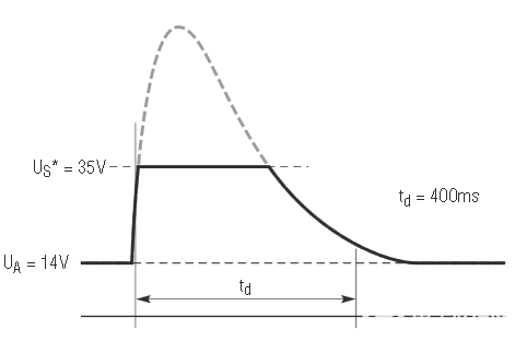

较新的交流发电机使用雪崩二极管,这些二极管具有明确规定的反向击穿电压,可限制负载突降期间的最大电压。图4显示了在六个二极管整流器中使用雪崩额定二极管的钳位交流发电机发生抛负载故障期间的电流。当汽车制造商强制要求使用钳位交流发电机时,“测试 B——具有集中抛负载抑制功能”适用。图5显示了ISO 16750-2中测试B的钳位波形。尽管ISO 16750-2为这种钳位情况规定了35V的最大电压,但请注意,许多制造商通过提供自己的最大电压规格而偏离了ISO 16750-2。

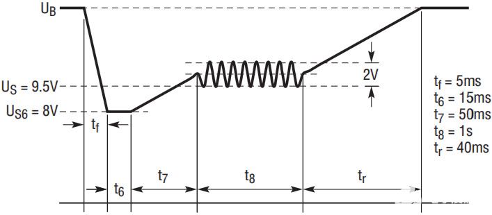

第4.6节的第三部分也是最后一部分指定了代表车辆起始曲线的波形。它应用于被测试的设备 10 次。所需的确切电压和持续时间取决于所需的 I、II、III 或 IV 级,具体取决于应用。I级的限制如下图所示。

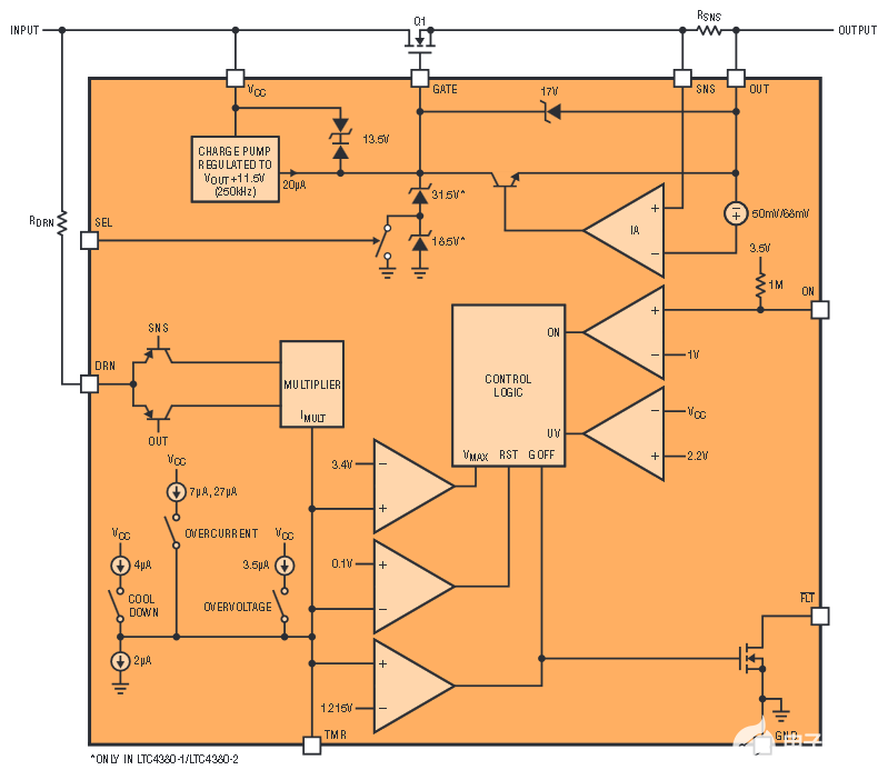

更好的解决方案是使用串联有源保护器件,例如 LTC4380 低静态电流浪涌抑制器。LTC4380框图如图7所示。完整的汽车保护解决方案如图8所示。

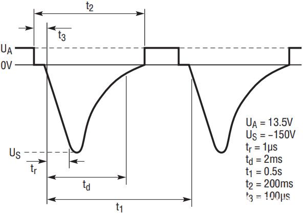

脉冲 1
脉冲 1 描述了与电源的连接中断时,与感性负载并联的电子设备观察到的负瞬态。脉冲 1 开始时,随着电源电压的移除,电源电压崩溃至 0V。此后不久,施加−150V脉冲,衰减时间为2ms。负脉冲的能量受10Ω串联电阻的限制。

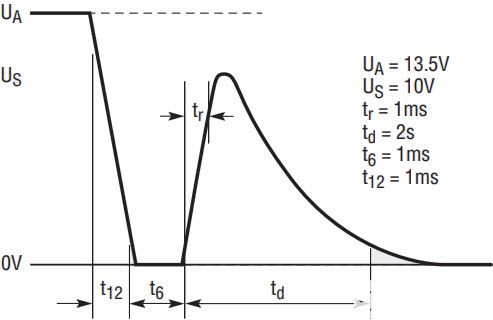

脉冲 2b
脉冲 2b 定义了当点火开关关闭且直流电机充当发电机时发生的情况。例如,如果加热器在驾驶员关闭汽车时正在运行,则鼓风机电机可以在系统旋转时短时间内为系统提供直流电源。

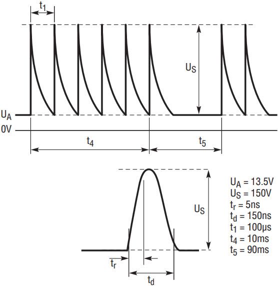

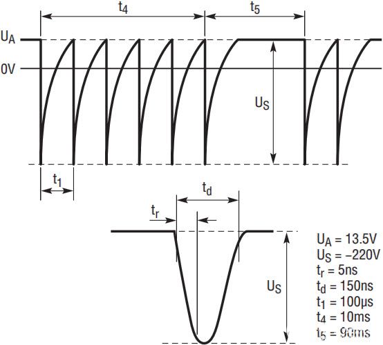

脉冲 3a 和 3b
脉冲 3a 和 3b 是开关过程(包括开关和继电器上的电弧)可能产生的负尖峰和正尖峰。对于此规格,能量受50Ω串联电阻的限制。

为了了解图8所示电路的工作原理,请考虑LTC4380的简化描述。在正常工作期间,LTC4380 的内部充电泵驱动 GATE 引脚以增强 M2。GATE 上的电压被箝位至高于地电位的最大 35V(当 SEL = 0V 时),从而将 M2 源极的输出电压限制在 35V 以下。
图8中的电路进一步改善了该电压限值,增加了一个22V雪崩二极管D3,结合R6、R7、R8和2,将输出电压调节到雪崩二极管电压22V的最大值,加上Q2的基极-发射极电压,大约0.7V。当输出电压超过22V + 0.7V = 22.7V时,Q2弱地下拉M2的栅极,以调节M2的源极和输出电压为22.7V。
