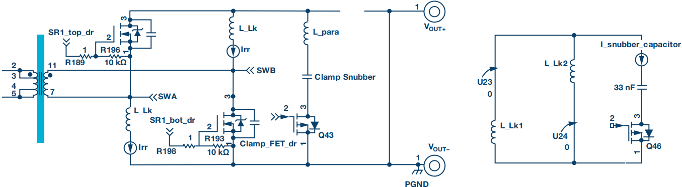

本文将仔细研究有源箝位缓冲电路及其数字实现,它可以防止电压偏移,特别强调消除MOSFET中寄生二极管的反向恢复损耗,这提供了其他一些额外的好处。转换器功率级(仅次级侧)的原理图如图1所示。
转换器
图1.功率转换器的次级侧显示有源箝位。
图1所示为隔离式DC-DC转换器的副边。次级侧由连接到变压器的H桥形式的同步整流组成。此外,还有输出滤波电感器(L外)和输出滤波电容(C外).有源箝位开关是P沟道MOSFET,用于电平转换栅极信号的栅极驱动由电容和二极管组成。
高频等效电路
在高频视图中,大电感和大电容器分别被认为是开路和短路的,而电路分析仅使用寄生和谐振电感和电容。这种方法可以简化电路以分析交流电流。这在谐振拓扑和涉及缓冲器的情况下特别有用,因为高频电流会在缓冲期间选择阻抗最小的路径。

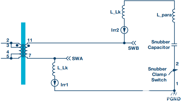

电路的交流图如图2所示。输出滤波电感和输出滤波电容分别开路和短路。MOSFET的输出电容和漏感保持电路中不变。重点是转换器的次级侧,因为初级电压源短路,对分析没有贡献。
转换器
图2.(左)电源转换器次级侧的交流视图,显示有源箝位。(右)简化的交流视图。

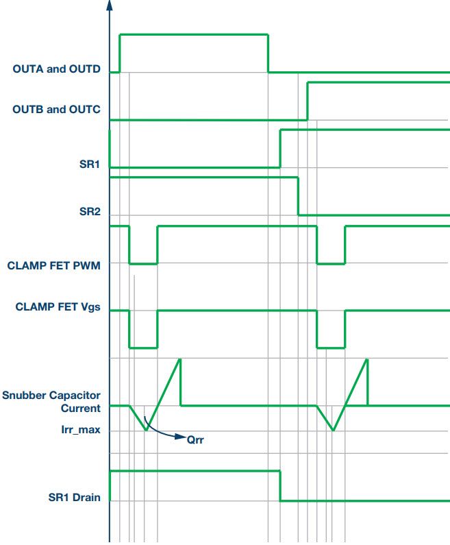

在分析中,假设缓冲电容器足够大,以保持其两端的恒定电压。在续流间隔期间(图 3 中 SR1 和 SR2 均导通),所有四个次级开关 (MOSFET) 均导通。由于上升和下降时间有限,以及栅极驱动信号传播延迟的变化,同步整流器信号之间总是存在很小的死区时间。在此死区时间内,MOSFET 的寄生体二极管导通以实现续流。在此之后是开关周期的下半部分,初级MOSFET的另一支路被点火。这会导致变压器绕组两端的极性发生变化,并关闭同步整流体二极管。但是,只要反向恢复电荷(QRR) 未耗尽。方向如图 2 所示。这个QRR被视为通过变压器反射到初级侧的过大电流,作为前沿尖峰。这也会导致同步 MOSFET 漏极端子上的电压尖峰。反向恢复费用的大小由下式给出:
转换器
转换器
图3.
转换器
图 4a.在TRR间隔期间操作反向恢复能量捕获。
转换器
图 4b.负载中释放的能量。
由漏电流和走线电感(极性如图2所示)引起的电压尖峰被有源箝位缓冲器吸收。主动缓冲开关可在 Z 轴时打开与寄生二极管导通后。但是,当有源箝位缓冲器导通时,缓冲器电容器吸收反向恢复电流,并将捕获的能量再循环到次级电桥和负载中。由于通过缓冲电容器的净电流为零,因此只要转换器在稳定状态下工作,它就会保持电荷平衡。

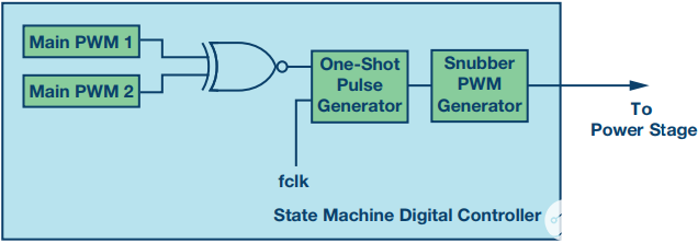

有源钳位缓冲器的数字实现有两个控件:控制1是缓冲器延迟(即缓冲器PWM边沿与触发边沿的可调延迟)。控制 2 是缓冲 PWM 导通时间。触发点是H桥相对支路(例如OUTC和OUTD)的主PWM上升沿的逻辑OR。缓冲 PWM 不需要像主 PWM 分辨率那样高的分辨率(例如 125 ps)。因此,触发所需的时钟速度相对较慢(5 ns分辨率),这也节省了功耗(40×因子)。该概念还可以应用于次级上有一个中心抽头的电源转换拓扑。此外,该概念还可以进一步应用于各个开关,其中分立式有源箝位开关缓冲单元放置在每个功率晶体管上。在这种情况下,有源箝位FET的驱动信号取自同步整流器的下降沿。
转换器
图5.缓冲PWM的数字实现。

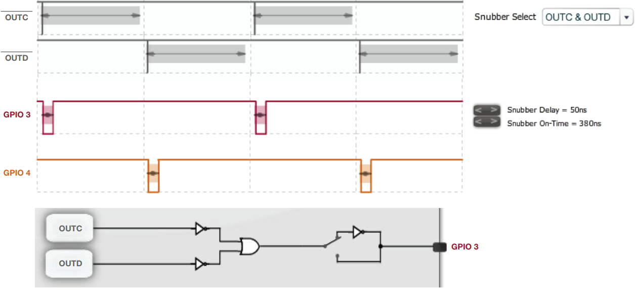

ADP1055数字控制器提供了一套合适的工具来实现这一点。通过直观的GUI,可以在几分钟内完成主动钳位缓冲器的优化。ADP1055提供两种选择,用于使用SR1和SR2或OUTC和OUTD信号的逻辑组合来设置缓冲器PWM。在这两种情况下,缓冲器PWM都可以配置两个选项,如图6和图7所示。在上述所有场景中,可以使用缓冲器延迟(设置死区时间)和缓冲器开启时间特征对优化参数进行微调。两个信号的逻辑组合与极性选择为用户提供了选择正确缓冲器的完全自由。
转换器
图6.使用选项 1 — SR1 和 SR2 的缓冲时序。
转换器
图7.使用选项 2 - OUTC 和 OUTD 缓冲时序。

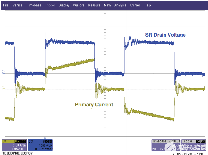

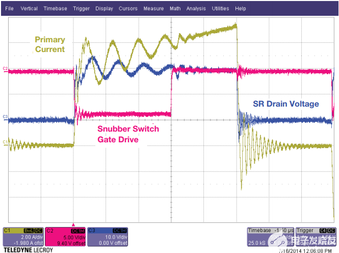

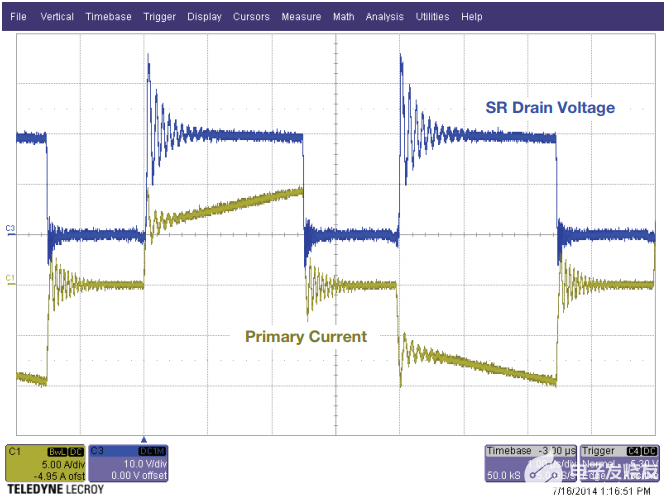

图8显示了不正确的导通时间缓冲器如何产生过多的振铃和同步MOSFET的振荡漏极电压,这也反映在初级电流中。前沿尖峰也很严重,会导致不必要的EMI。
转换器
图8.缓冲器的时间过长。

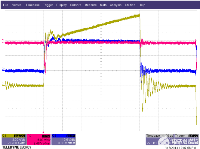

图10显示了没有有源箝位缓冲器的同步MOSFET的漏极电压。电压偏移可能高达稳态电压的 1.5 倍,MOSFET 有可能进入雪崩状态。
转换器
图 10.无主动钳式缓冲器。

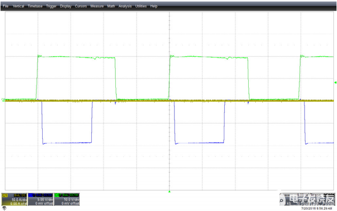

图 12.0 A 负载时的缓冲效果。
绿色迹线:SR 漏极,10 V/格
蓝色迹线:钳位 FET 栅源电压,5 V/格 黄色迹线:负载电流,10 A/格

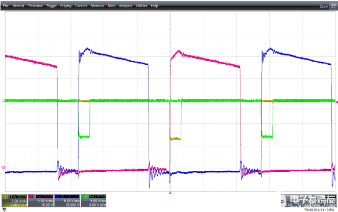

在标称输入为48 V、额定输出为9 V、200 W、开关频率为180 kHz的半桥拓扑上进行了额外的实验验证。
转换器
图 14.主动钳位缓冲器禁用。
红色迹线:SR1 漏极,5 V/div
蓝色迹线:SR2 漏极;5 V/div
绿色迹线:缓冲器 PWM,5 V/div
转换器
图 15.主动钳位缓冲器已启用。
红色迹线:SR1 漏极,5 V/格
蓝色迹线:SR2 漏极,5 V/格
绿色迹线:缓冲器 PWM,5 V/格

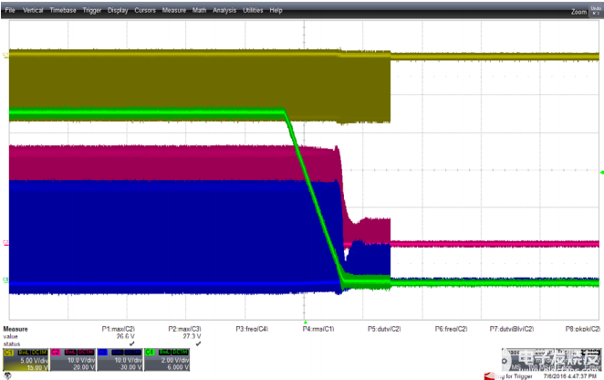

图 16.软启动期间的SR漏极波形,带有源箝位缓冲器。
黄色迹线:缓冲器 FET 栅源电压,5 V/格
红色迹线:SR1 漏极,10 V/格
蓝色迹线:SR2 漏极,10 V/格
绿色迹线:输出电压,2 V/格

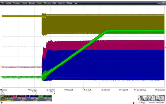

图 17.软启动期间的SR漏极波形,带有源箝位缓冲器。
红色迹线:SR1 漏极,10 V/格
蓝色迹线:SR2 漏极,10 V/格
绿色迹线:输出电压,2 V/格
