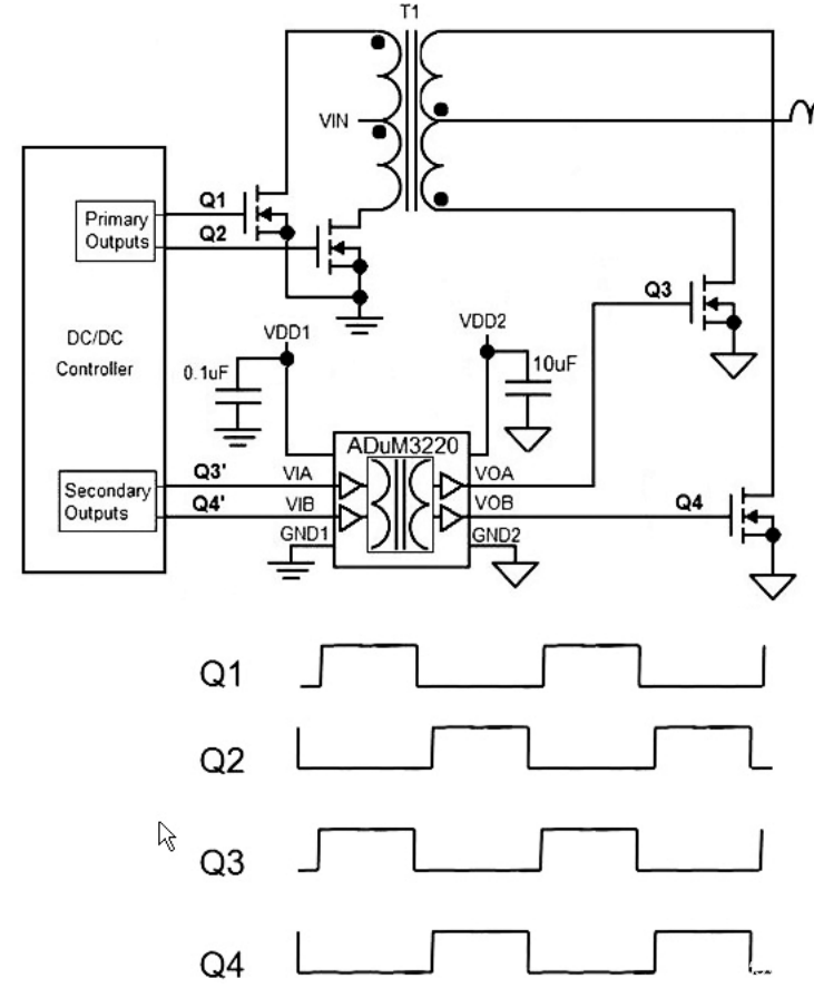

同步整流使用 N 沟道 MOSFET 代替二极管来降低传导损耗并提高要提供许多安培电流的电源的效率。实现同步DC-DC转换器架构需要将次级MOSFET开关与初级MOSFET开关的开关同步。图2显示了ADuM3220应用电路,用于具有未调节输出电压的隔离式同步DC-DC转换器。
MOSFET
图2.ADuM3220应用原理图和时序波形
DC-DC控制器将PWM驱动信号发送到主交换机和次交换机。初级开关Q1和Q2在推挽动作中导通,在进行定时之前断开以驱动变压器T1的两个初级线圈,如图2的定时波形所示。T1的次级线圈需要与初级线圈同步切换,方法是在打开Q1时打开Q3,在打开Q2时打开Q4。请注意,如果显示Q3'和Q4'PWM波形,它们将按ADuM3220的已知传播延迟及时提前,以便Q3和Q4按预期及时出现。ADuM3220的典型传播延迟仅为45 ns,其中包括数字隔离器延迟和栅极驱动器延迟。通过将栅极驱动器与隔离器集成,传播延迟的规格更加精确,这是与分立脉冲变压器和光耦合器解决方案相比的优势。
当PWM开关以高频率执行时,PWM控制信号需要非常严格的控制。例如,当PWM频率为ADuM3220最大开关频率1 MHz且占空比为50%时,脉冲宽度为500 ns。在如此小的脉冲宽度下,ADuM3220通道之间的匹配需要非常好,才能实现精确的开关。ADuM3220的典型通道间匹配为1 ns,在整个温度范围内最大匹配为5 ns。ADuM3220通道之间的这种精确匹配有助于防止交叉传导,保护MOSFET免受损坏,并允许最短的死区时间,从而降低开关损耗并提高效率。

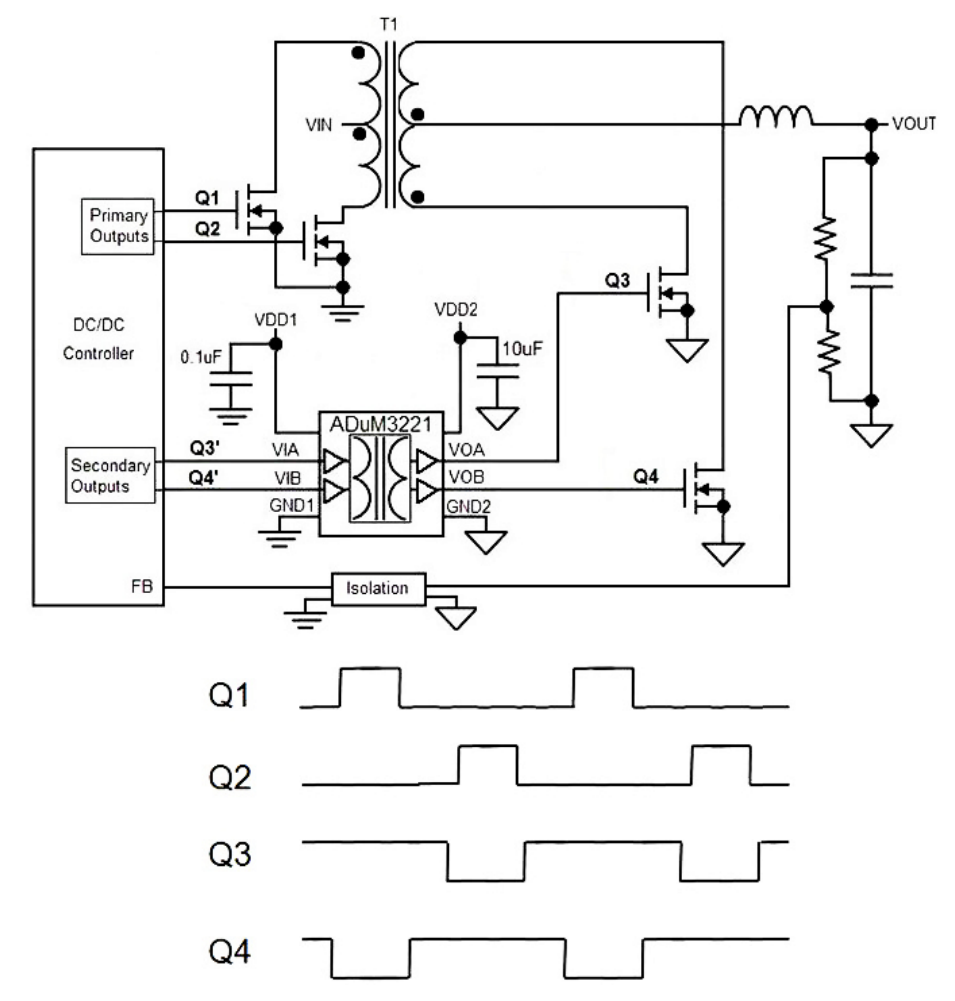

接下来,我们将考虑使用隔离反馈来严格控制输出电压的应用,占空比不会固定为50%,而是会随着控制输出电压而变化。在这些应用中,在初级开关都关闭期间,可能需要允许Q3和Q4开关同时导通,以防止Q3和Q4的体二极管导通,这会降低效率。图3所示ADuM3221的应用电路是一个4 A栅极驱动器,与ADuM3220类似,但没有非重叠控制逻辑,允许Q3和Q4同时导通。与ADuM3220不同,ADuM3221栅极驱动器的时序图具有图3所示的稳压输出,允许开关Q3和Q4在Q1和Q2均关断时导通。
MOSFET
图3.ADuM3221 具有稳压输出和定时波形的应用原理图
