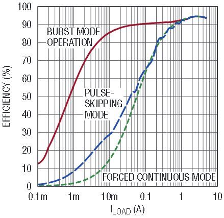

PLLIN/MODE 引脚用于在低负载电流下设置三种模式之一:突发模式操作、脉冲跳跃模式或强制连续模式。强制连续模式保持从空载到满载的恒定频率操作,但代价是轻负载效率。突发模式操作是轻负载下最有效的模式,尽管纹波略高,静态电流最低。脉冲跳跃模式在某种程度上是一种折衷方案,在轻负载下保持非常低的纹波和中等效率。图2和图3显示了这三种模式下的效率。
MOSFET
图2.采用LTC3857的图1电路的效率。图中显示了三种工作模式(强制连续、脉冲跳跃和突发模式操作)的效率。在较重负载下,效率与模式无关。

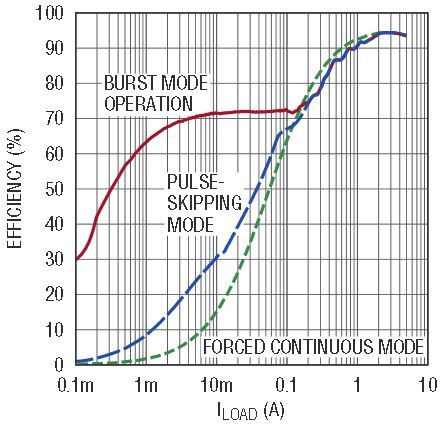

图3.采用LTC3858的图1电路的效率。请注意,强制连续和脉冲跳跃模式下的效率与图 2 中的 LTC3857 基本相同 — 只是突发模式操作在轻负载至中等负载下有所不同。

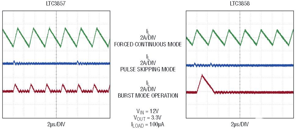

LTC3857 和 LTC3858 在强制连续和脉冲跳跃模式下以类似的方式运作。但是,突发模式操作存在差异。LTC3857 专为实现最低静态电流和相对较低的纹波而优化。LTC3858 专为在宽负载电流范围内实现最高效率而优化。这意味着 LTC3857 在比 LTC3858 更低的负载电流下转换到恒定频率操作 (具有较低的纹波),而 LTC3858 在中间轻负载下保持更高的效率 (具有较高的纹波)(图 4 和图 5)。
MOSFET
图4.电感电流纹波在 12V 至 3.3V (100μA 负载电流)LTC3857 和 LTC3858 仅在突发模式操作方面有所不同。

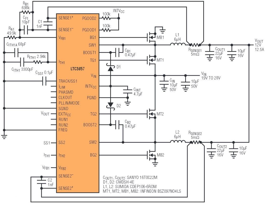

LTC3857 / LTC3858 通常配置为两个独立的输出,这些输出以 180° 错相方式运行。异相操作通道可最大限度地降低所需的输入电容。然而,LTC3857 / LTC3858 还可配置两个功率级来驱动单个输出。图6所示为一个19V–28V输入电源,产生一个稳定的12V/150W输出。在此配置中,两个通道的补偿 (ITH)、反馈 (VFB)、使能 (RUN) 和软启动 (TRACK/SS 或 SS) 引脚连接在一起。由于通道异相工作,有效开关频率加倍,从而最大限度地减少所需的输入和输出电容和电压纹波,同时允许更快的瞬态响应。LTC3857 / LTC3858 由于其峰值电流模式控制架构,提供了固有的快速、准确的逐周期均流。
MOSFET
图6.2相单输出应用。多个 LTC3857 / LTC3858 控制器可级联以驱动具有多达 12 个异相工作的功率级的单输出,适用于非常高功率的应用。
