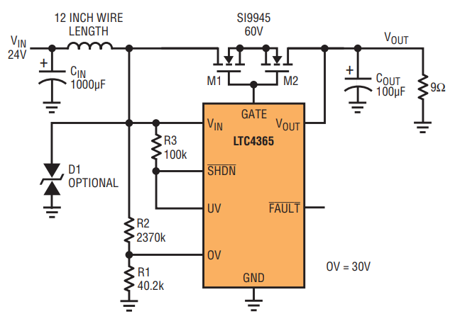

图 1 显示了一个完整的应用程序。电阻分压器设置过压 (OV) 和欠压 (UV) 跳变点,用于连接/断开负载与 V在.如果输入电源在此电压窗口之外徘徊,则 LTC4365 会迅速断开负载与电源的连接。
电源
图1.完整的 12V 汽车欠压、过压和反向电源保护电路。
双通道 N 沟道 MOSFET 可阻断 V 电压的正电压和负电压在.LTC4365 在正常工作期间为外部 MOSFET 的栅极提供了 8.4V 的增强型。LTC4365 的有效工作范围低至 2.5V 和高达 34V — OV–UV 窗口可在此范围内的任意位置。V 处无保护夹在大多数应用都需要,进一步简化了电路板设计。

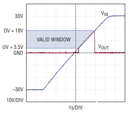

图2显示了图1电路如何响应为V。在从 –30V 缓慢斜坡上升至 30V。UV 和 OV 门限分别设置为 3.5V 和 18V。V外轨道五在当电源在3.5V–18V窗口内时。在此窗口之外,LTC4365 关断 N 沟道 MOSFET,从而断开 V外从 V在,即使 V在为负数。

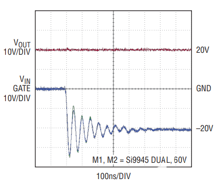

图3显示了当VIN热插拔至–20V时发生的情况,VIN、VOUT和GATE在连接之前从地电位开始。由于VIN和GATE连接的寄生电感,VIN和GATE引脚上的电压明显低于–20V。外部MOSFET必须具有能够承受这种过冲的击穿电压。

LTC4365 反向保护电路的速度通过 GATE 引脚在负瞬变期间跟随 VIN 的紧密程度来证明。在所示的刻度上,这两个波形几乎无法区分。请注意,无需额外的外部电路即可提供反向保护。

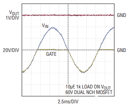

LTC4365 具有一个恢复延迟定时器,用于滤除 VIN 处的噪声,并有助于防止 VOUT 处的颤振。发生OV或UV故障(或VIN变为负值时)后,输入电源必须返回到所需的工作电压窗口至少36ms,以便重新打开外部MOSFET。
在不到 36ms 的时间内退出然后重新进入故障状态可使 MOSFET 保持关断状态。
图 4 示出了 LTC4365 阻断一个 40V 至 –40V 的交流线路电压。栅极引脚遵循 VIN在负部分,但当 VIN走向积极。请注意,VOUT保持不受干扰。

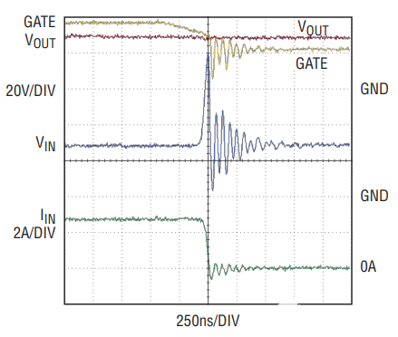

图5所示为设计用于在过压条件下产生瞬变的测试电路。标称输入电源为 24V,过压门限为 30V。图6显示了VIN过压条件下的波形。这些瞬变取决于VIN和GATE引脚上的寄生电感。电路在瞬变中幸存下来而没有损坏,即使在实验期间没有使用可选的电源钳(D1)。

图6.未使用TranZorb (TVS)时OV故障期间的瞬变。

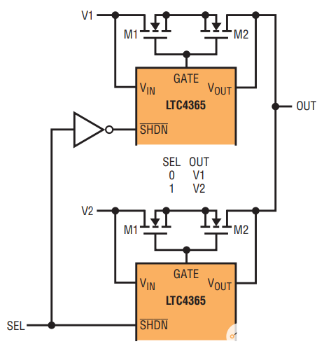

当器件处于关断状态时,V在和 V外引脚可由两个不同电源以不同的电压驱动。LTC4365 自动将 GATE 引脚驱动到两个电源中较低者以下,从而防止电流沿任一方向流过外部 MOSFET。图 7 的应用使用两个 LTC4365 在两个电源之间进行选择。应注意确保在任何给定时间,两个LTC4365中只有一个使能。
