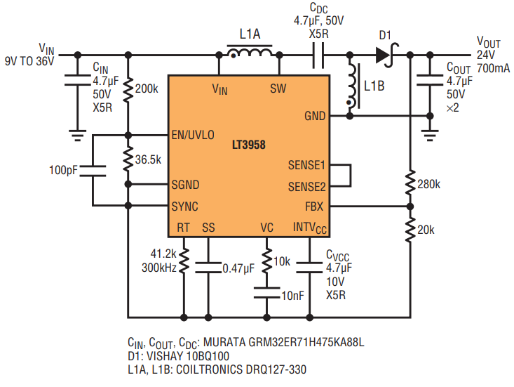

一个 9V–36V 输入,24V 输出 SEPIC转换器

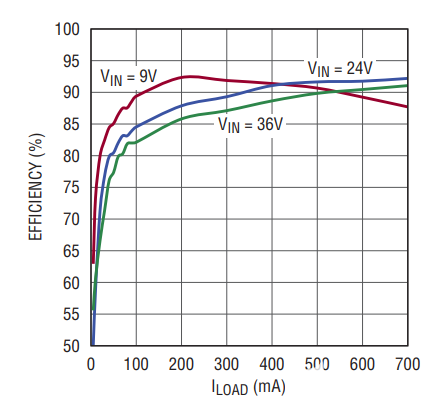

图 6 示出了 LT3958 在一个 9V 至 36V输入,24V输出SEPIC转换器。这 拓扑允许输入更高, 等于或低于所需输出 电压。在SEPIC转换器中,无直流路径 存在于输入和输出之间,这对于需要 要断开的输出 电路闭断时的输入源 下。这种设计可以无限期地维持 由于以下原因导致的输出短路情况 其拓扑结构和频率折返 特征。图 7 显示了 该转换器在不同的输入电压下。
MOSFET
图6.简单紧凑的 9V–36V 输入、24V 输出 SEPIC 转换器,具有短路保护功能。

图7.转换器的效率如图6所示。

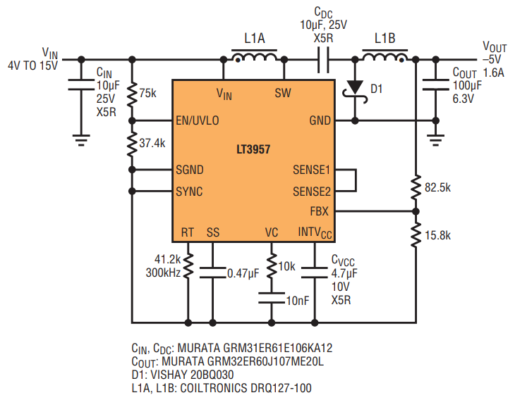

4V–15V 输入,–5V 输出 反相转换器

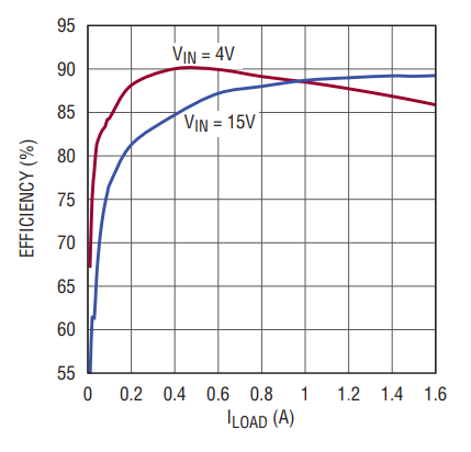

反相转换器类似于 SEPIC转换器,因为它可以升压或 降低输入,但为负 输出。它还提供输出断开 和短路保护。图8 示出了一款采用 LT3957 作为开关的 4V–15V 输入、–5V 输出反相转换器 调节器。图 9 显示了 该转换器在不同的输入电压下。
MOSFET
图8.简单紧凑的 4V–15V 输入、–5V 输出反相转换器,具有短路保护功能。

图9.转换器的效率如图8所示。
