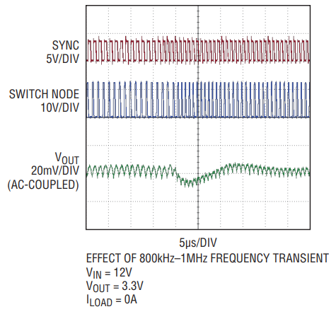

一些应用程序需要转移 工作期间的开关频率, 通常避免干扰相邻 无线电接收器。图 3 显示 输出电压偏差最小 即使引入同步频率 在模式/同步正在迅速变化。
MOSFET
图3.同步开关频率可以动态转换,V变化很小外.

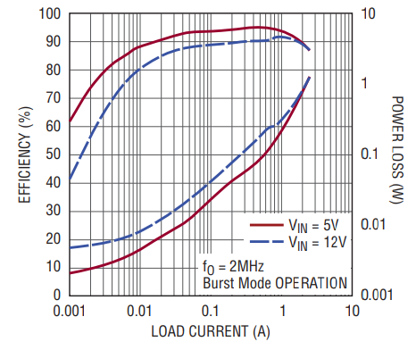

两款IC均具有可选的突发模式操作,可在低电平时实现出色的效率 负载电流(图 4),或者强制连续模式,这给出了 提高轻负载效率,实现最低 输出纹波和恒定频率 操作。即便如此,突发模式操作 纹波通常仅为20mV。®
MOSFET
图4.突发模式操作可在轻负载下产生高效率和低 RDS(ON)开关在最大负载下保持高效率。

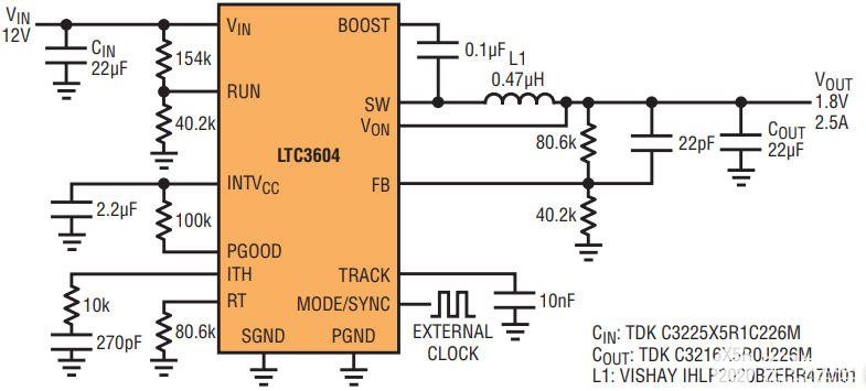

许多微处理器需要低电压 1.x 伏电源轨,但它们也驻留在 需要高开关的应用 保持无源元件的频率 体积小,避免射频干扰与关键 频带。问题是 实现高 降压比和高开关频率 可能难以捉摸,因为它需要 这么短的最短导通时间。图5 显示了 LTC3604 的原理图 4 MHz、12V–1.8V 应用。38ns 此应用程序所需的准时是 远高于 LTC3604 的 20ns 最小值。
MOSFET
图5.LTC3604可在高频(4 MHz)和低占空比下工作,以紧凑的占位面积实现高降压比。
图 5 中的设计利用了 LTC3604 的许多特性。 通常为最小输入电压 为3.6V,但此处欠压锁定 通过增加一个电阻器提高到 6V V 的分频器在以运行。软启动 通过添加时间增加到 4.3ms 从轨道到地的 10nF 电容。 开关频率同步 从外部电源到 4MHz。 如果该源失败,则内部 振荡器(也设置为4MHz)将接管。 最后,环路补偿是外部的。
