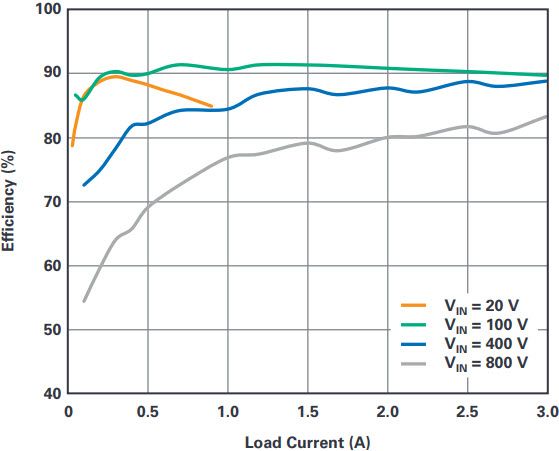

图2显示了不同输入电压下的效率,反激式转换器实现了91%的峰值效率。即使没有光耦合器,不同输入电压下的负载调节也保持严格,如图3所示。
MOSFET
图2.反激式转换器的效率如图1所示。

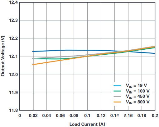

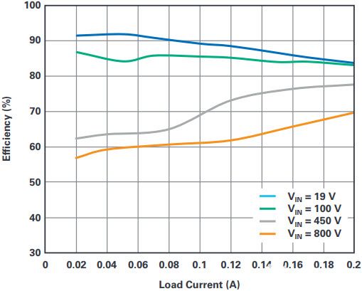

与反激式转换器一样,降压转换器的电源电压可以延长。图5显示了输入电压高达800 V的降压转换器原理图。220 V齐纳二极管放置在电源电压和V之间在LT8316 的引脚。考虑到齐纳二极管的电压容差,启动时的最小电源电压为260 V。启动后,LT8316 在较低的电源电压下继续正常工作。图6显示了不同输入电压下的效率,降压转换器实现了91%的峰值效率。负载和线路调整率如图7所示。

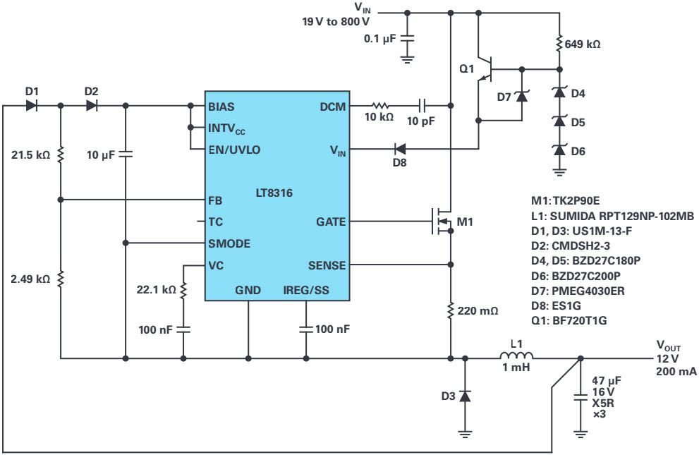

与图4中的反激式转换器类似,可以在电源电压和V之间增加一个稳压器。在引脚,以实现降压转换器的低启动电压。应该注意的是,从GND引脚到V有一个体二极管在引脚,它提高了晶体管的发射极电压并导致基极-发射极击穿。为了防止这种情况,增加了两个二极管来保护晶体管。低启动电压解决方案如图8所示。
MOSFET
图8.800 V 原理图在具有低启动电压的非隔离式降压转换器。
