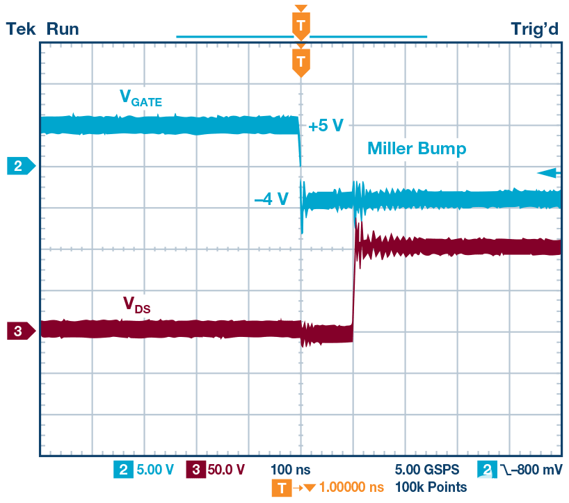

齐纳二极管双极性设置的参考示例是使用ADI公司的ADuM4121和GaN Systems的GS66508T创建的,以创建半桥。该示例设计为+5 V和–4 V驱动以器件源为基准。通过使用不同的齐纳二极管和相同的6 V隔离电源,该示例可以很容易地适应+3 V和–9 V驱动。较大的死区时间用于在视觉上将米勒凸块与其他关断瞬变区分开来,但实际上ADuM4121允许在数十ns范围内实现更短的死区时间,这是高效GaN设计的重要指标。
驱动器
图4.ADuM4121和GS66508T实验结果。
