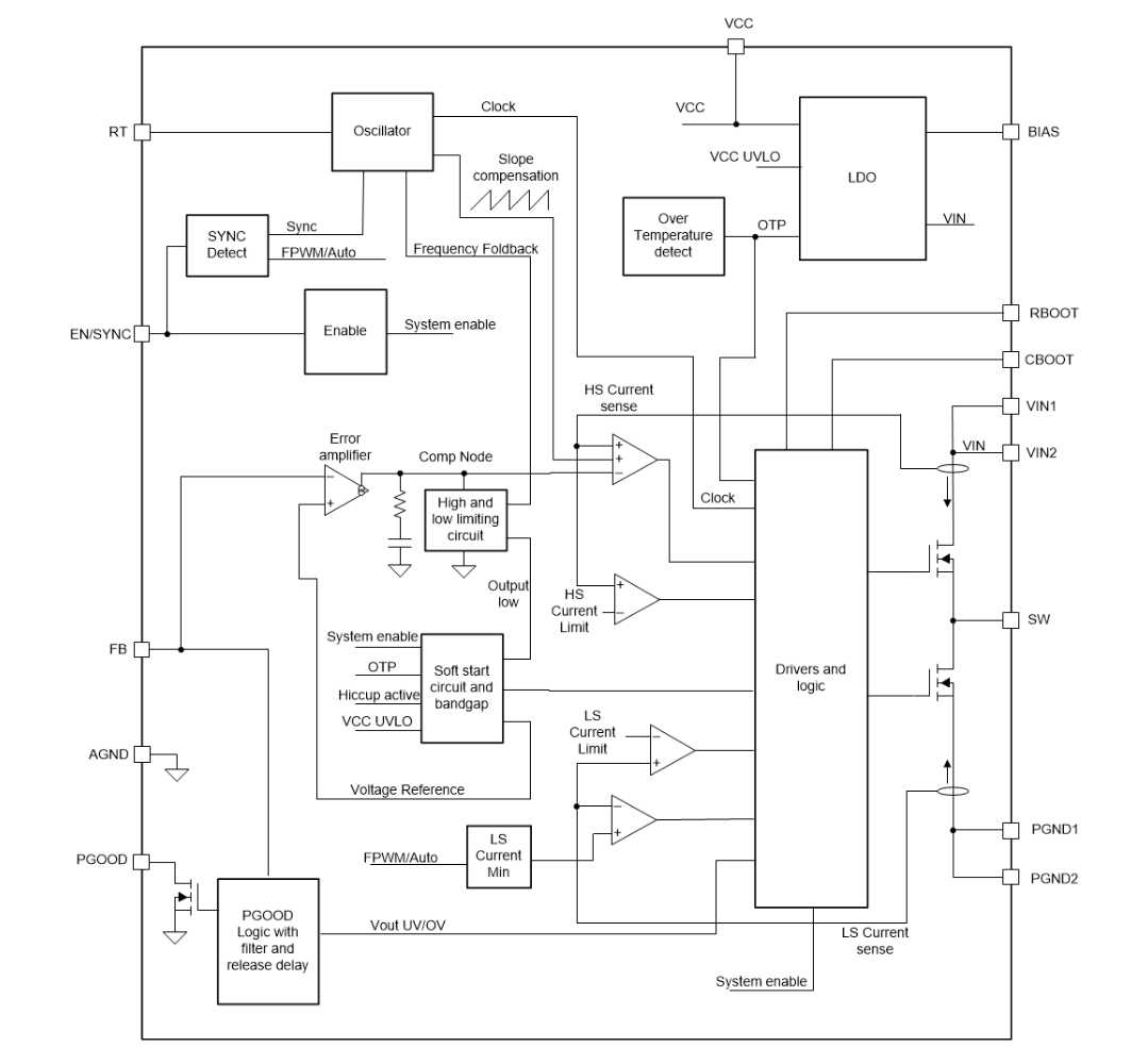

4. 功能框图
  • 关键引脚包括BIAS、BOOT、EN/SYNC、FB、VCC、SW、VIN等
  • 内部结构包括控制逻辑、软启动电路、过压/欠压保护、热关断保护、PGOOD输出等
