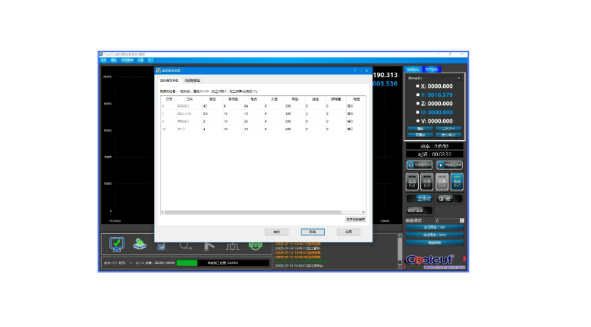

四:参数设置
第一次试加工:
1.试加工材料
2.导入图纸
3.设置参数
4.开机检查后
5.开始加工
6.工件切割完成掉落
样品1,失败:如下图
加工面有明显变色、发黑、发蓝等
封装
第二次试加工,
1. 调整高频电源程序
2. 调整加工参数
3. 继续加工
4. 成品OK,无灼烧、发黑变色等问题
封装
(参数图)
封装
(第二次切割成品)
