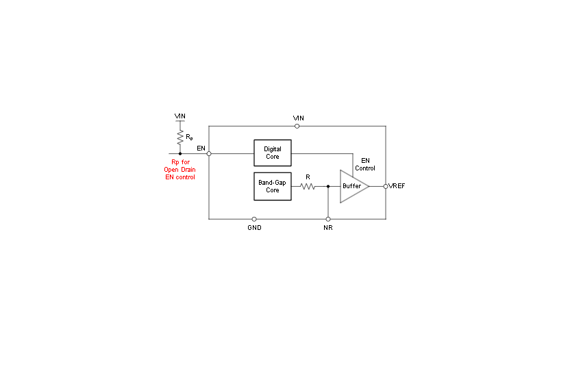

参数
高精度电源
方框图
高精度电源

2. 关键特性
  • 电压选项‌:提供1.024V至5.0V共13种输出电压。
  • 负载能力‌:支持+10mA(源电流)/-5mA(吸电流)。
  • 噪声抑制‌:NR引脚可外接电容(推荐1μF)降低输出噪声。
  • 使能控制‌:EN引脚支持逻辑电平控制,关断时输出高阻态。
