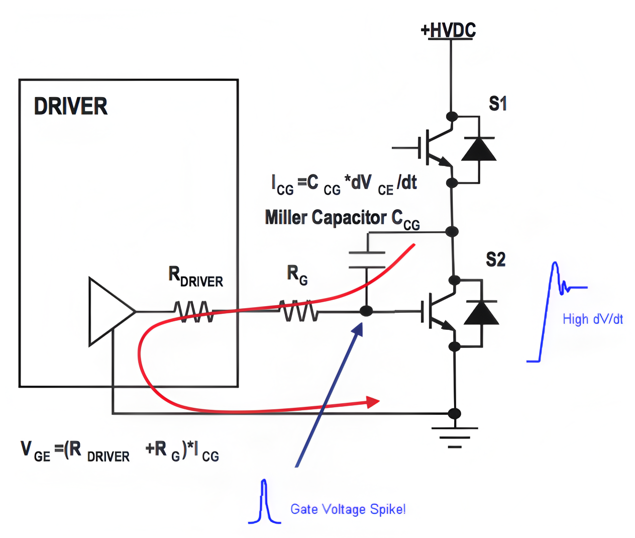

在半桥拓扑中,当一个开关(例如下管)关断时,另一个开关(上管)的开通会产生一个非常高的dv/dt。这个高dv/dt会通过关断中的下管的米勒电容 (CGD​) 耦合电流,该电流如果流过栅极驱动回路的寄生阻抗,可能会使栅极电压升高,甚至导致器件意外导通,造成上下管直通,发生灾难性故障。BTD5452R的有源米勒钳位功能正是为此而设计 。当栅极电压下降到低于1.8V(相对于VEE)时,米勒钳位功能激活,将栅极引脚与负电源VEE之间建立一个低阻抗通路,可吸收高达1A的米勒电流 。这一机制与负栅极电压协同工作,形成了双重保护:负电压将器件牢牢地钳位在关断状态,而有源米勒钳位则提供了一个强有力的低阻抗路径,主动地吸收任何试图升高栅极电压的米勒电流,从根本上消除了“米勒效应”导致的误导通风险。
