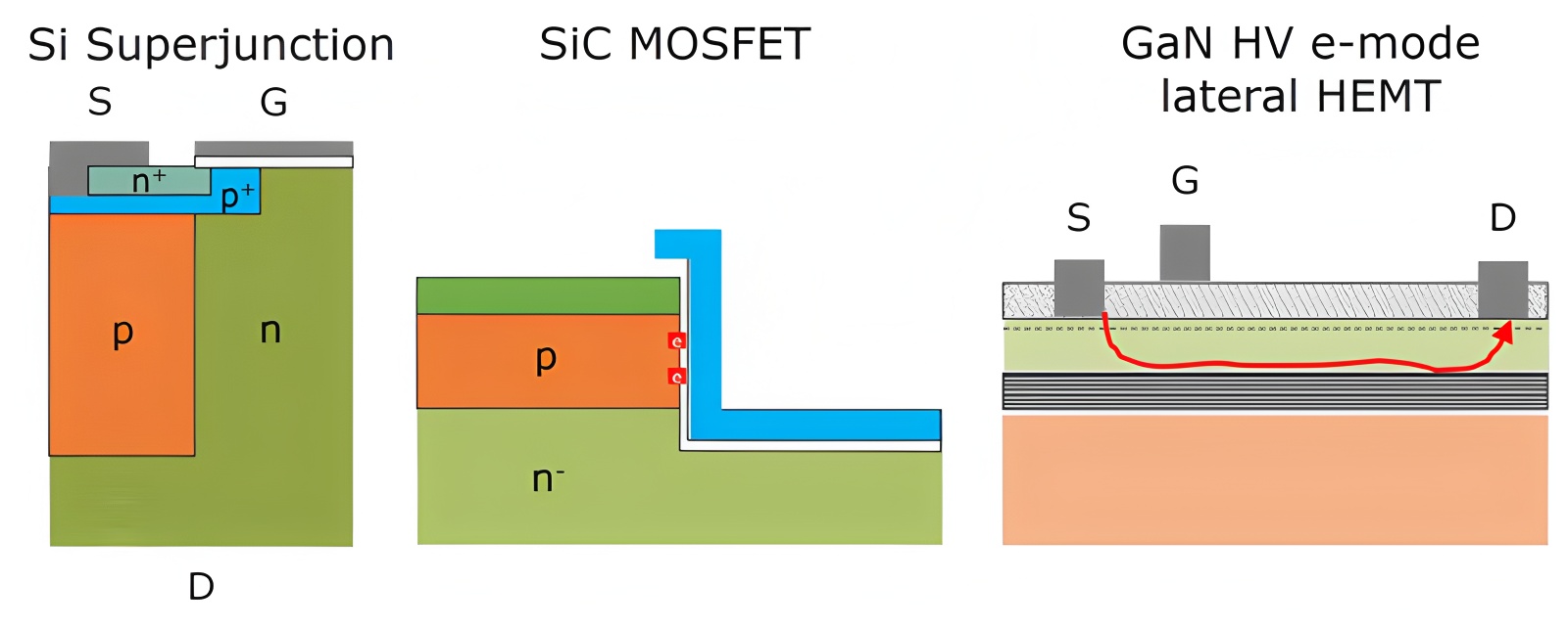

硅(Si)基功率半导体的热管理发展史,是随着器件结构不断演进以应对更高功率密度挑战的历史。早期的功率MOSFET技术,如双扩散MOSFET(DMOS),由日本的研究人员在20世纪70年代提出,并逐步应用于音频功率放大器等领域 。随后,器件制造商如日立(Hitachi)在1977年至1983年间成为LDMOS的独家制造商,其产品被广泛应用于各种放大器和通信系统中 。随着对性能要求的提高,超结(Superjunction)MOSFET概念的提出,通过在P型和N型层之间交替堆叠,部分缓解了硅器件高击穿电压与导通电阻之间的矛盾,从而改善了功率损耗和热性能 。然而,硅材料自身的热导率较低,限制了其在极端高频和高功率应用中的性能提升空间,最终成为行业发展的瓶颈。

碳化硅(SiC)作为第三代宽禁带半导体材料,以其优异的物理特性从根本上解决了硅器件的热学和电学瓶颈,为功率半导体领域带来了革命性的变革 。SiC的禁带宽度是硅的3倍,热导率是硅的3至5倍,击穿电场强度是硅的8至10倍 。这些特性使得SiC器件不仅能承受更高的工作电压,还能在更高的频率和温度下工作,同时显著提高了散热效率 。这种材料的根本性优势,使得SiC功率器件在新能源汽车、光伏储能、高频变流器等大功率应用中表现出卓越的性能和效率 。

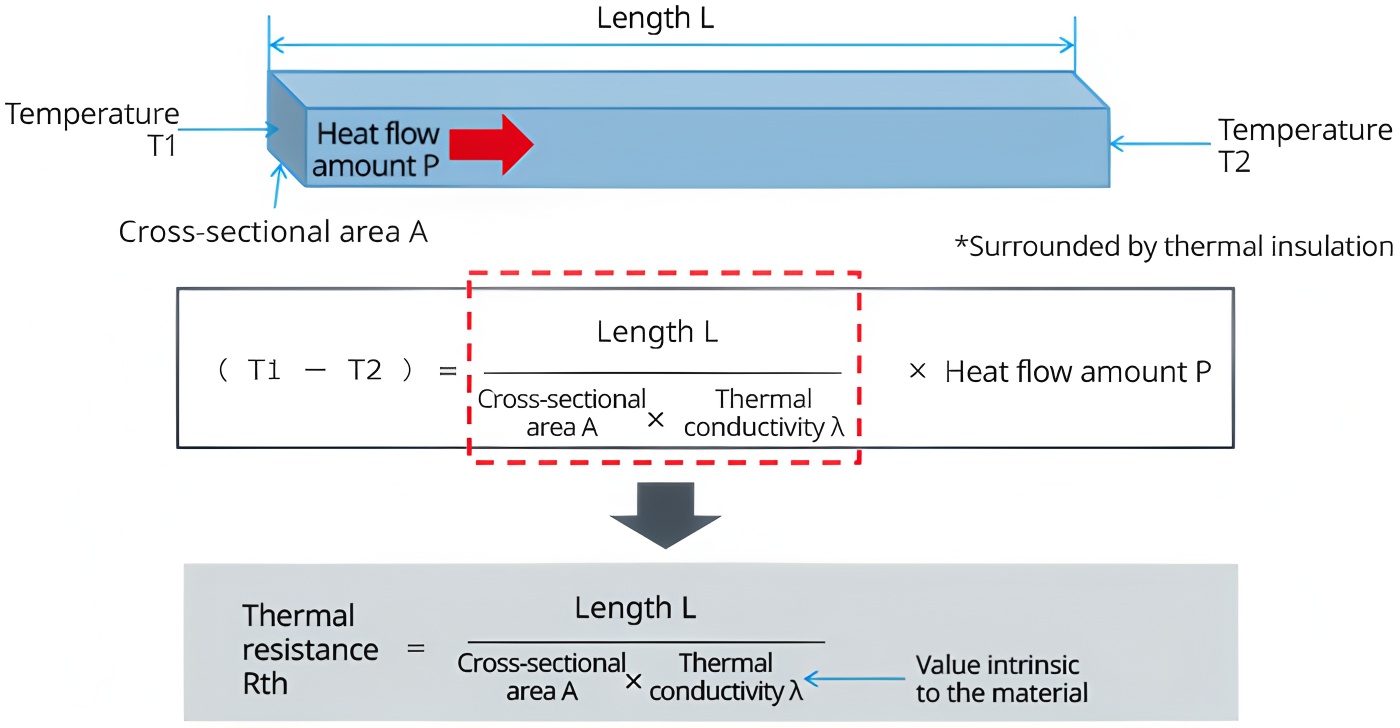

2.1 热传导基本原理与热阻(Rth​)定义
MOSFET
热阻(Thermal Resistance,Rth​)是量化热量传递难易程度的物理量,是热设计分析的基石。根据傅里叶热传导定律,热流率(P)与温度梯度(ΔT)和材料热导率(λ)成正比。热阻则被定义为稳态下温度差(ΔT)与热流率(P)的比值,其单位通常为K/W或°C/W。对于一个具有横截面积(A)和长度(L)的物体,其热阻可以通过以下公式计算:Rth​=L/(λ×A)。这个公式表明,热阻与热流路径的长度成正比,与热导率和横截面积成反比 。因此,在热设计中,目标是寻找高热导率、大面积和短路径的材料与结构,以实现低热阻和高效散热。

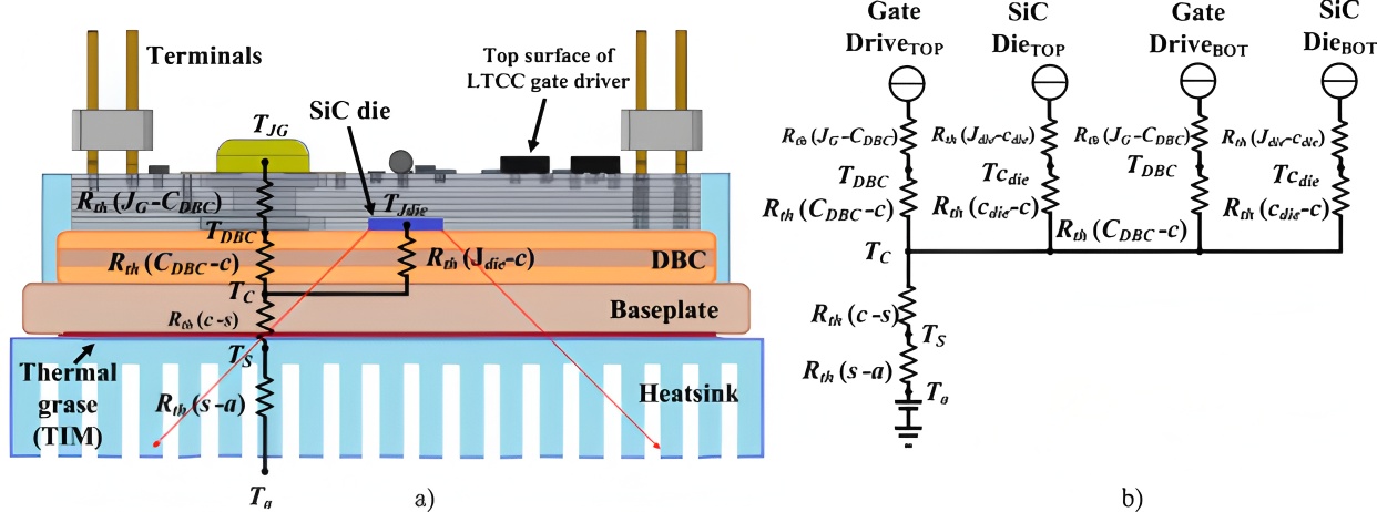

2.2 SiC功率器件中的热阻串联与并联

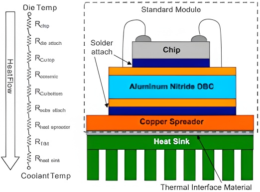

热阻的串联
MOSFET

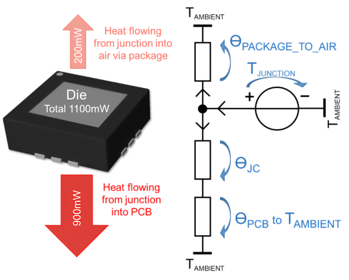

在功率模块中,热量从产生源(芯片结)到最终消散(环境)是一个多层、多界面的连续传导过程。这个热传导路径可以被建模为热阻的串联。例如,一个典型的功率模块散热通路包括:芯片结到芯片粘结层、芯片粘结层到陶瓷基板、陶瓷基板到铜基板、铜基板到导热界面材料(TIM),再通过散热器最终传导到环境中 。在热阻串联关系中,总热阻是各部分热阻的简单相加:
MOSFET
Rth(total)​=Rth1​+Rth2​+...+Rthn​ 。这表明整个热通路中热阻最大的那一部分将成为散热的瓶颈。对于SiC器件,由于芯片本身热导率极高,热量可以快速离开,但芯片粘结层(如银烧结层)和导热界面材料(TIM)如果设计不当,可能会成为热量积聚的关键瓶颈,导致结温与外壳温度之间出现过大的温差。因此,封装材料和工艺的热性能优化至关重要。

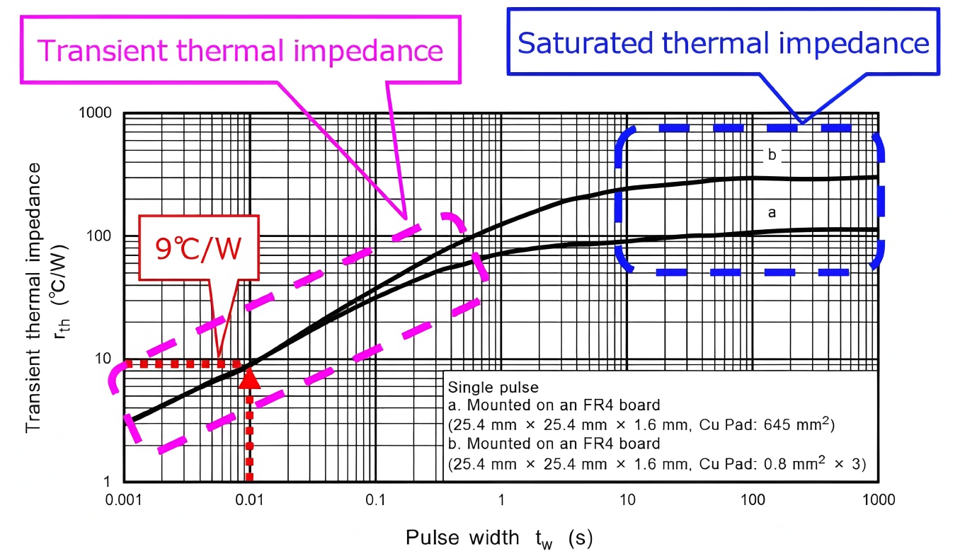

3.1 瞬态热阻(Zth​)的物理意义与应用
MOSFET
瞬态热阻(Zth​)是描述功率器件在短时脉冲功率下的热响应,与稳态热阻(Rth​)有着本质区别。稳态热阻是一个恒定值,反映的是热量在达到平衡状态后,从结到环境的整体传导能力 。而瞬态热阻则是一个动态函数,是脉冲持续时间和占空比的函数 。在极短的脉冲时间内,热量主要被芯片及其紧邻的封装层吸收,尚未扩散至整个封装和散热器,因此此时的瞬态热阻远小于稳态热阻 。随着脉冲时间延长,热量逐渐向外扩散,瞬态热阻曲线也随之上升,并最终在足够长的时间后趋近于稳态热阻值 。
MOSFET
这种动态特性对于SiC器件的热设计至关重要。SiC器件因其高速开关能力,常工作于高频模式,其功率损耗是脉冲式的,而非连续的。在这种情况下,结温会在每个开关周期内迅速升降,而无法达到稳态。因此,使用单一的稳态热阻值来预测结温会过于保守,且不准确。通过瞬态热阻曲线,设计人员可以根据实际的脉冲宽度和占空比,精确地预测结温的峰值,从而实现更高效、更精确的热设计,避免不必要的过设计 。

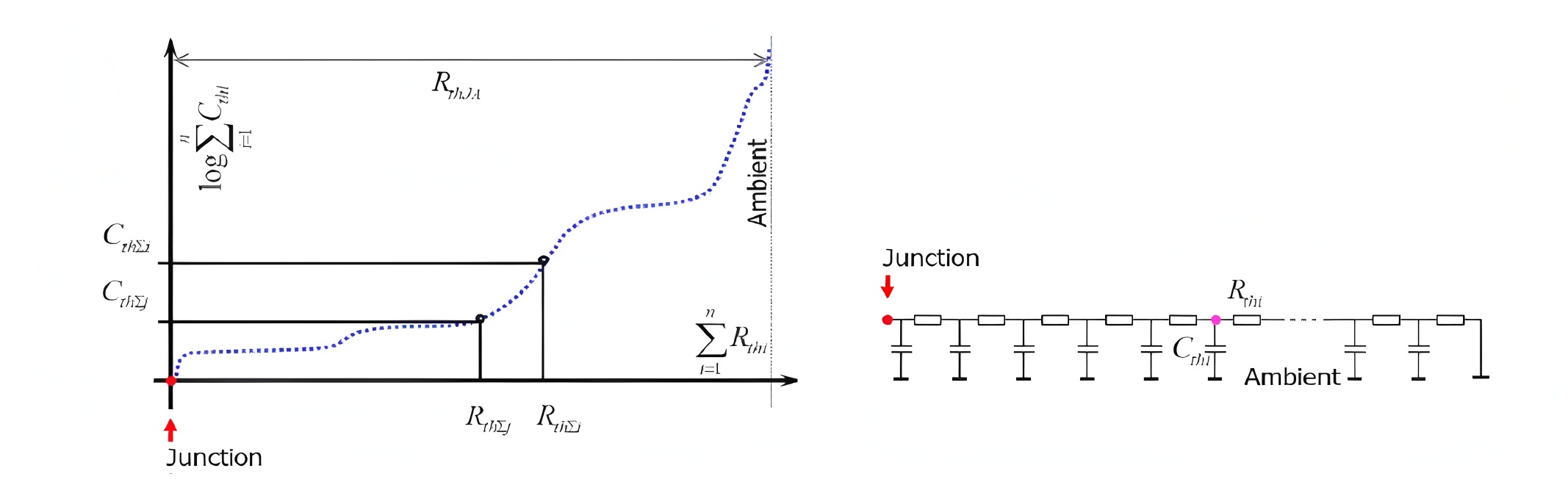

结构函数(Structure Function)是一种强大的热分析工具,它通过对瞬态热测量结果进行数学变换,将其转化为热阻与热容的关系曲线,从而实现热传导路径的“可视化” 。与单一的稳态热阻值不同,结构函数能够非破坏性地诊断封装内部每一层的热特性,类似于对热通路进行CT扫描 。
物理意义: 结构函数曲线能够清晰地描绘热量从芯片结到环境的传导路径。曲线中斜率较小的区域表示该区域具有低热导率或较小的横截面积,这通常对应于芯片粘结层或键合线等热阻较高的界面 。相反,斜率陡峭的区域则代表高热导率或大截面积的材料,如SiC芯片本身或铜基板 。微分结构函数可以更清晰地界定不同材料层之间的界面,其峰值对应于高热导率区域,而谷值对应于低热导率区域 。
应用价值: 结构函数为功率器件的热设计和可靠性评估提供了前所未有的细节信息。设计人员可以通过分析结构函数曲线,识别出封装内部的热瓶颈,例如芯片粘结层中的空洞,并据此优化封装结构,从而提高器件的整体散热能力和可靠性 。这是一种比传统稳态热阻分析更为先进和精确的诊断方法。

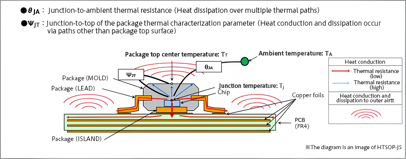

热系数Ψth(j-top)是一个用于将结温与封装顶部温度关联起来的参数,它与传统的热阻(Rth)有所不同 。传统的热阻(  Rth(j−c)​)假定所有热量都从器件底部传导到散热器,而Ψth(j-top)则将结温与封装顶面的可测温度联系起来。这对于采用顶部散热(Top-side cooled, TSC)封装的器件尤其重要,因为顶部散热在高功率密度和小型化应用中正变得越来越普遍 。
使用Ψth(j-top)的好处在于,它可以结合热成像仪等非接触式测量工具,通过测量封装表面的温度来估算结温。其计算公式通常为:TJ​=P×Ψth(j−top)​+Ttop​,其中P是器件功耗,$T_{top}$是封装顶部温度。这种方法为设计人员提供了一种灵活且非侵入性的结温估算手段,特别是在无法直接接触器件底部的情况下。然而,这种估算需要谨慎,因为它忽略了热量在封装内部三维扩散的复杂性,且对封装顶面温度测量的准确性(如发射率校准)有较高要求。

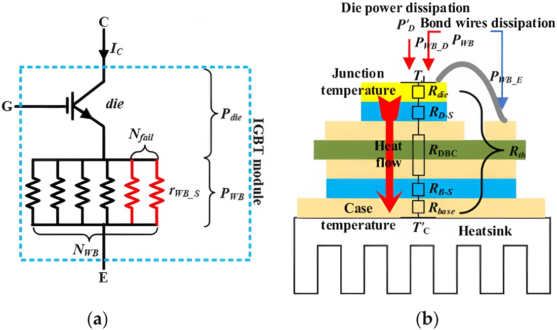

5.1 功率端子的热性能与优化
MOSFET
在SiC功率模块中,键合线不仅仅是电流传导路径,也是热传导路径的一部分。其热学特性对模块的整体性能和可靠性具有重要影响 。在多芯片并联封装中,键合线将芯片连接到封装引脚,其等效电阻会产生焦耳热 。如果键合线数量不足或电流分配不均,部分键合线可能会因过热而形成热点,甚至发生熔断,从而导致功率回路断开 。研究表明,相同功率等级和封装下,SiC模块的键合线温度可能比硅模块高出约40°C 。这表明键合线是SiC模块中的一个热薄弱点。为了解决这一问题,先进的封装技术正在探索使用银烧结或压接连接等技术来取代传统键合线,以消除这一热瓶颈,提高模块的长期可靠性 。
