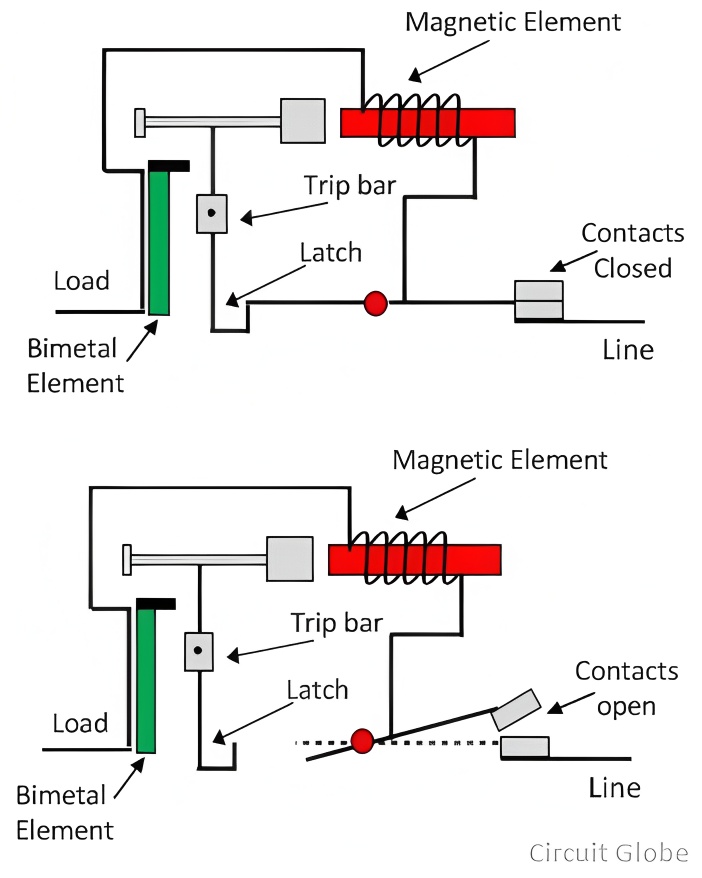

1.1 电磁机械式断路器(EMCBs)的运行原理与固有局限
断路器
EMCBs的运行原理基于物理动作。在正常工作时,其内部的导电触点通过弹簧和锁扣机构保持闭合状态。当检测到故障电流(通常通过双金属片热效应或电磁线圈)时,脱扣机构被触发,释放弹簧储存的能量,驱动可动触点与静态触点迅速分离,从而在物理上形成一个空气间隙来中断电流通路 。
尽管这种设计成熟可靠,但其物理本质也带来了无法克服的局限性:
机械磨损与寿命限制:EMCBs的核心是运动部件,如弹簧、连杆和触点。每一次分断操作都会对这些部件造成机械应力与磨损。随着操作次数的增加,机械疲劳累积,最终导致性能下降甚至失效。因此,EMCBs的机械寿命通常仅限于数千次操作,这限制了其在需要频繁操作或高可靠性场合的应用,并带来了定期的维护和更换成本 。
电弧的产生与危害:当承载大电流的触点开始分离时,触点间的电压会击穿空气介质,形成高温高压的等离子体,即电弧。电弧的存在意味着电流并未被立即切断,它会持续灼烧和侵蚀触点材料,显著缩短触点寿命。更严重的是,电弧会产生强烈的热量、光辐射和电磁干扰(EMI),并可能引发火灾或爆炸。为了抑制和熄灭电弧,EMCBs必须配备复杂的灭弧室结构,这增加了其体积、重量和成本 。
缓慢的分断速度:EMCBs的分断过程受制于机械部件的惯性,从检测到故障到触点完全分离,整个过程需要数毫秒(ms)的时间。在这个延迟期间,巨大的故障电流仍在继续通过电路,其产生的能量(I2t)可能已经对下游的敏感电子设备造成了不可逆的永久性损坏 。
环境敏感性:EMCBs的机械结构使其对外部环境因素如灰尘、湿气、振动和极端温度较为敏感,这些因素都可能影响其脱扣的可靠性和动作一致性 。

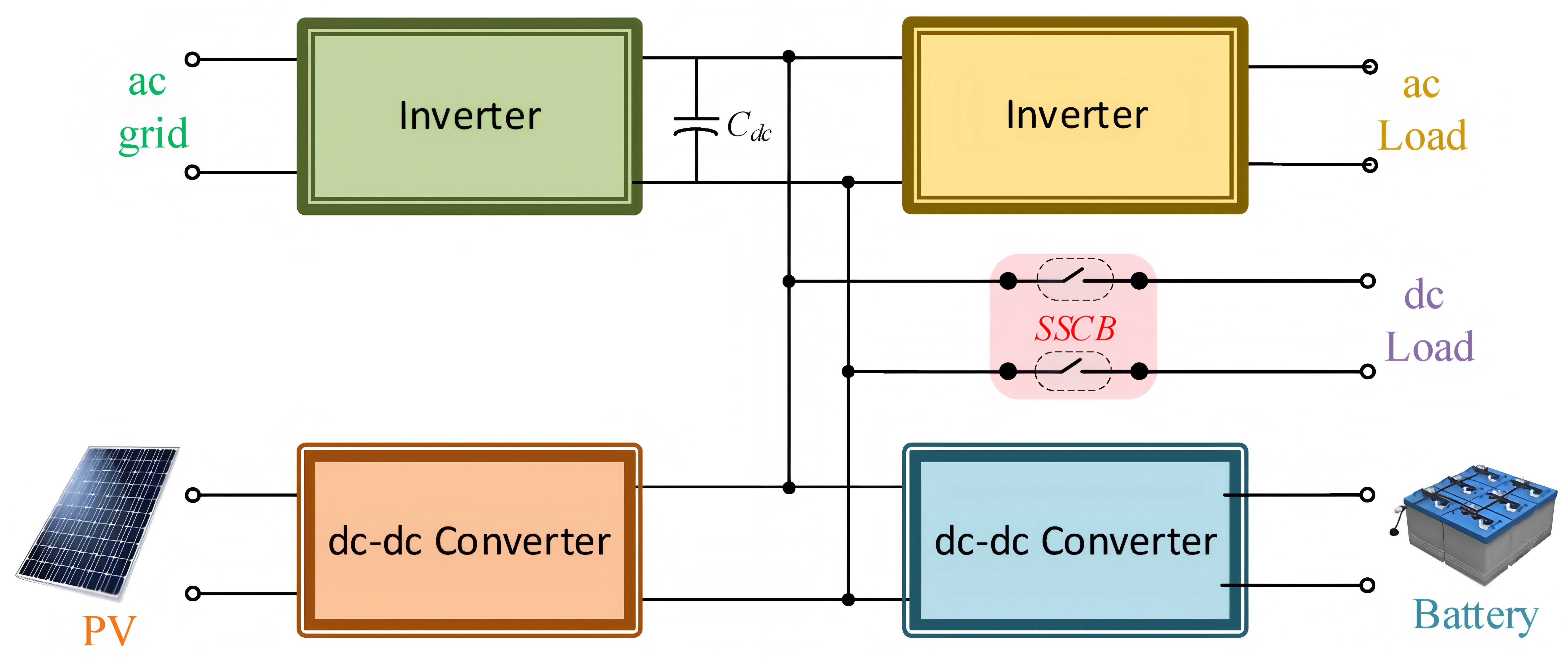

1.3 SSCB:从保护元件到智能数字节点
断路器
SSCB不仅是一个开关,更是一个集成的智能电子系统。它通常包含电流/电压传感器、一个作为“大脑”的微控制器或数字信号处理器(DSP)、以及一个精密的门极驱动电路 。这种架构赋予了SSCBs传统断路器无法比拟的智能化特性:
可编程的保护特性:不同于EMCBs固定的脱扣曲线,SSCB的脱扣阈值、延迟时间以及其他保护逻辑(如I2t曲线)都可以通过软件精确编程和动态调整,以适应不同的负载和运行工况 。
高级监控与诊断:SSCB能够实时监测线路的电压、电流、功率和温度等参数,并将这些数据通过通信接口上传至中央监控系统。这为实现预测性维护、故障诊断和系统能效管理提供了宝贵的数据基础 。
远程控制与系统集成:SSCB可以被远程控制,实现开断、闭合和复位操作,这对于自动化系统和无人值守的设施至关重要。其通信能力使其能够无缝集成到智能电网、楼宇自动化或工业控制网络中 。
这种从被动的机械保护装置到主动的、可通信的数字资产的转变,是SSCB技术带来的最深远影响。它不再仅仅是一个孤立的保险丝,而是电力网络中的一个智能感知和执行节点,为实现更高级的电网管理策略,如动态负载分配、精准故障定位和自愈电网,奠定了技术基础。

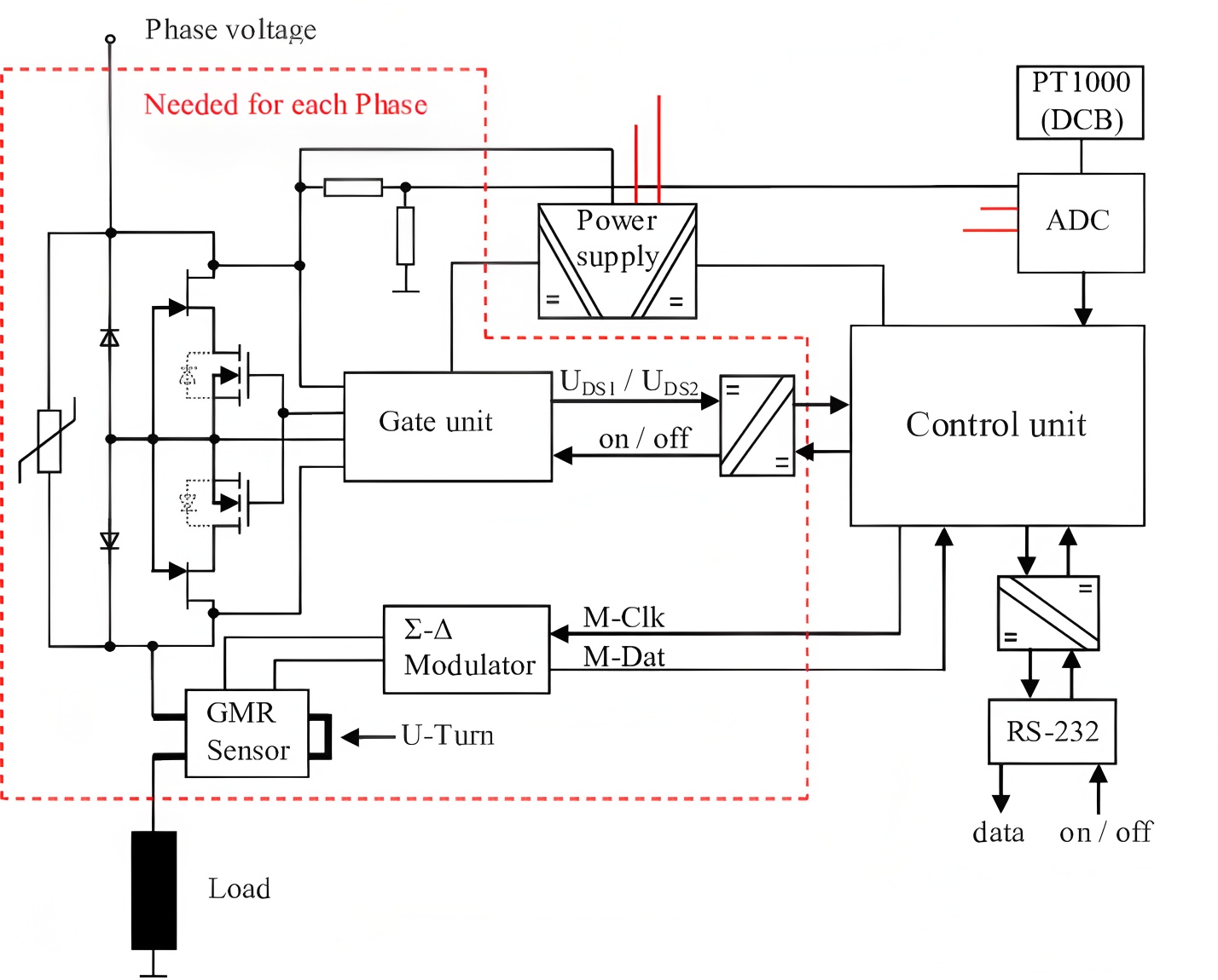

SSCB的快速响应始于其快速的故障检测机制。传统的电流互感器或采样电阻虽然可用,但为了追求极致的速度,退饱和(Desaturation, DESAT)检测方法因其与门极驱动器的紧密集成和极快的响应速度而备受青睐 。
工作机理
正常导通状态:在正常工作时,SiC MOSFET处于欧姆区(或线性区),其漏源电压$V_{DS}$非常低,等于负载电流$I_D$与导通电阻$R_{DS(on)}$的乘积。对于B3M010C075Z,即使在100A电流下,$V_{DS}$也仅为$100A times 10mOmega = 1V$。
短路发生:短路发生后,负载电流ID​急剧飙升。此时,MOSFET被推向饱和区工作,其$V_{DS}$电压迅速脱离低压状态并急剧升高。
阈值检测:专用的智能门极驱动器(如基本半导体的BTD5452R)通过其DESAT引脚持续监测MOSFET的$V_{DS}$电压。当该电压超过一个预设的、远高于正常导通压降但远低于器件额定电压的阈值时(例如,BTD5452R的典型阈值为9V),驱动器内部的比较器会立即翻转,在纳秒至微秒级别的时间内识别出短路故障 。这一检测速度是任何机械式脱扣器都无法比拟的。
3.3 步骤二:通过软关断进行受控中断
在检测到故障后,一个常见的误区是认为驱动器应立即将栅极电压拉至负压以最快速度关断MOSFET。然而,这种“硬关断”是极其危险的。极快的关断会导致极高的电流变化率(di/dt)。这个巨大的di/dt作用于电路中的杂散电感Lstray​(包括器件封装、PCB走线等),会产生一个灾难性的过电压尖峰(Vspike​=Lstray​⋅dtdi​),该电压足以瞬间击穿MOSFET 。
软关断机理: 为了规避这一风险,智能门极驱动器会执行一个**“软关断”**程序。它不会直接将栅极接地或拉至负压,而是通过一个受控的、电流较小的路径来对栅极电容进行放电。例如,BTD5452R在启动软关断时,会以约150mA的峰值电流将栅极拉至低电平 。这种受控的放电过程减缓了栅极电压下降的速度,从而限制了MOSFET关断的速度和电流变化率(  di/dt),最终将感性过电压尖峰控制在器件可以承受的安全范围之内 。
