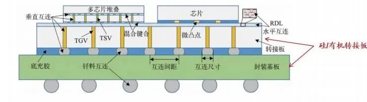

TSV硅通孔(Through Silicon Via),指连接硅晶圆两面并与硅衬底和其他通孔绝缘的电互连结构。
硅中介层有TSV的集成是最常见的一种2.5D集成技术,芯片通常通过MicroBump和中介层相连接,作为中介层的硅基板采用Bump和基板相连,硅基板表面通过RDL布线,TSV作为硅基板上下表面电气连接的通道。
这种2.5D集成适合芯片规模比较大,引脚密度高的情况,芯片一般以FlipChip形式安装在硅基板上。

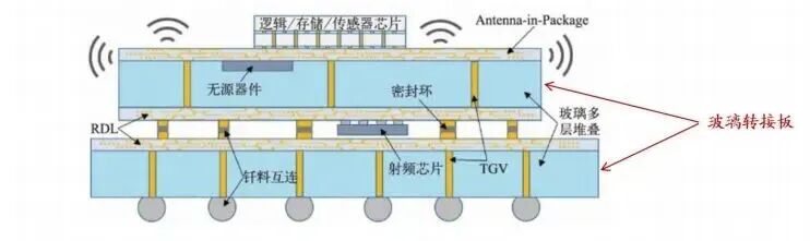

TGV玻璃通孔(Through Glass Via),是通过在玻璃基板上制作垂直贯通的微小通孔,并在通孔中填充导电材料(CU),从而实现不同层面间的电气连接。
TGV以高品质硼硅玻璃、石英玻璃为基材,通过种子层溅射、电镀填充、化学机械平坦化、RDL再布线, bump工艺引出实现3D互联,被视为下一代先进封装集成的关键技术。

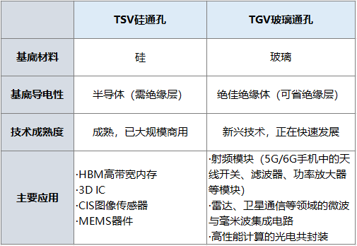

TSV是在“实心混凝土”(硅)里凿电梯井,而TGV则是在“透明玻璃”里铺设地铁隧道。玻璃本身是高度绝缘的,所以这条“隧道”天生就拥有更干净、更高速的通行环境。
