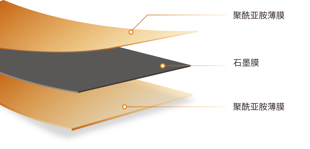

      高导热封装石墨膜组件由高导热石墨膜与聚酰亚胺绝缘层复合而成,兼具优异的绝缘强度、抗电强度和横向热传导率。该组件特别适用于空间紧凑、重量敏感的应用场景,并能耐受真空、油类及化学品等苛刻环境。

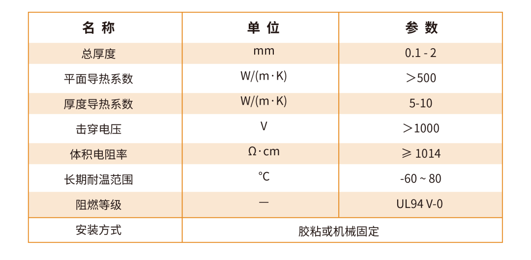

                   产 品 规 格 参 数

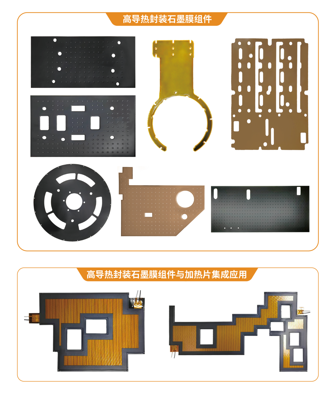

             部 分 产 品 展 示
