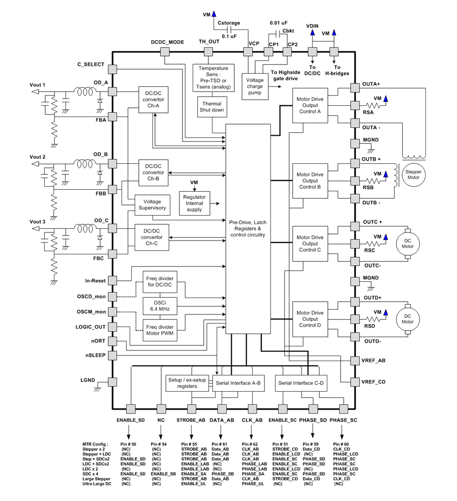

方框图
MOSFET

7.1 典型应用电路
  • 可驱动步进电机和直流电机
  • 需要外部电感和电容进行滤波
  • 建议使用重型接地平面改善散热性能
