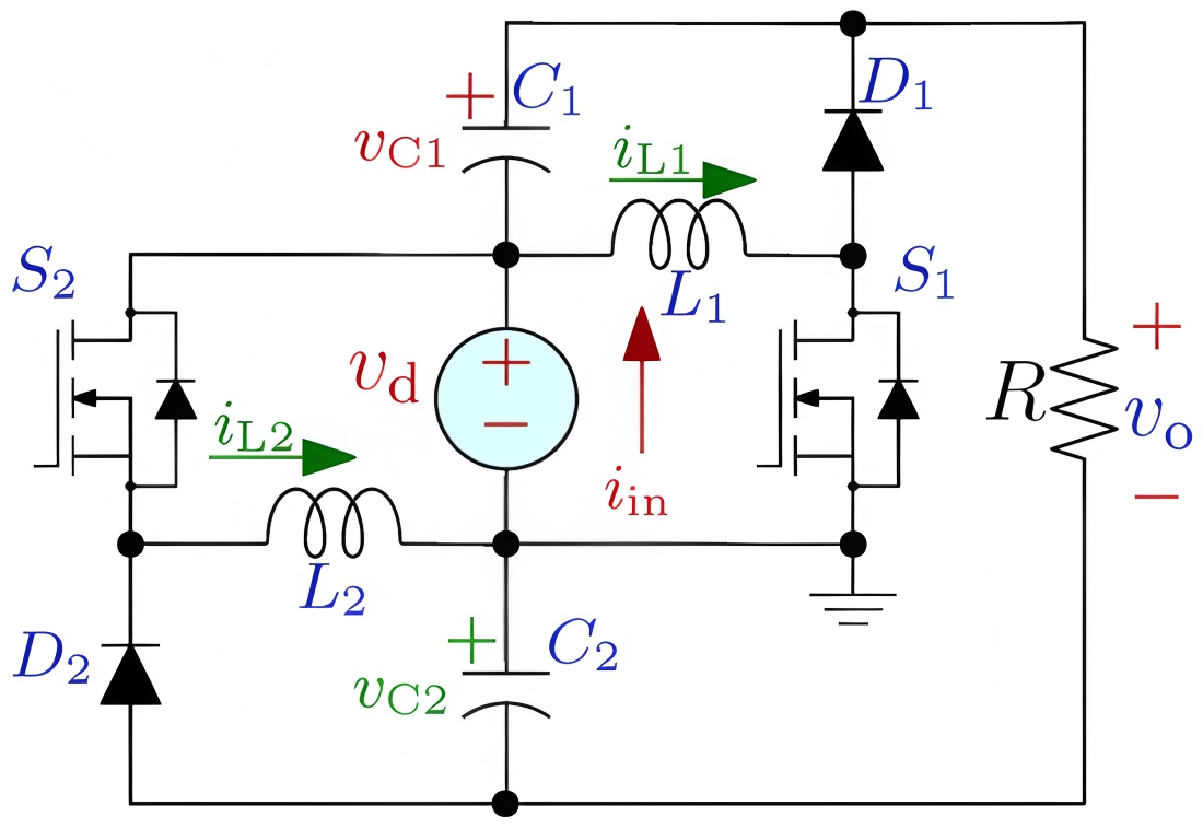

第三部分:在光伏逆变器飞跨电容拓扑中的应用价值
本部分将分析该器件在飞跨电容(FC)多电平变换器中的应用,这是一种常用于高压光伏逆变器DC-DC升压(MPPT)级的拓扑结构。
3.1 飞跨电容多电平变换器原理
FC拓扑利用电容器“钳位”开关两端的电压,从而产生多个电压电平。其主要优点是能够自然地平衡电容电压,无需NPC拓扑中复杂的平衡控制电路 。一个三电平FC变换器在结构上可视为两个交错工作的半桥,每个开关器件仅承受一半的直流母线总电压 。
电源转换
3.2 SiC MOSFET在FC拓扑中的协同与挑战
使用B3M010140Y这类SiC器件于FC拓扑的主要优势在于能够将开关频率大幅提升至100 kHz以上。由于所需电容值与开关频率成反比,这使得作为变换器中通常最庞大、最昂贵的无源元件——飞跨电容的尺寸、重量和成本得以急剧减小。这形成了一种良性循环:FC拓扑本身允许使用较低电压等级的器件,而SiC器件的应用反过来又促进了拓扑核心元件的小型化 。
然而,FC拓扑是一种硬开关变换器。在死区时间内,一个MOSFET的体二极管将为电感电流续流。当互补的开关开通时,它将承受来自该二极管的全部反向恢复电流 。如前所述,B3M010140Y在工作温度下的$Q_{rr}$极高(175°C时为2310 nC)。这一特性与FC拓扑产生了严重冲突。由此产生的开通损耗将高得令人无法接受,导致严重的热应力,并完全抵消高频工作带来的益处。因此,对于FC变换器应用,使用该器件的体二极管是不可行的。唯一可行的方案是采用共封装或外加反并联的SiC SBD。这虽然解决了$Q_{rr}$问题,但引入了新的权衡:成本增加、元件数量增多,以及外部回路带来的额外寄生电容和电感,这些都必须在PCB布局中进行精细管理。
