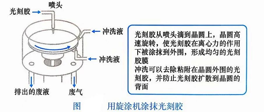

该工艺起始于光刻胶的旋涂阶段——晶圆经真空吸附固定于旋涂机支撑台后,滴加的光刻胶在数千转每秒的高速旋转下借助离心力形成均匀薄膜,膜厚由胶体黏度、溶剂特性及旋转参数精确调控。

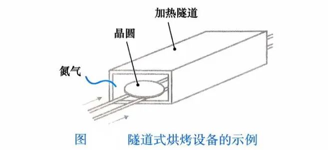

旋涂后需进行预烘烤处理,晶圆在氮气氛围中加热至约80℃,促使胶膜内残留溶剂挥发,提升胶层与基底的粘附性及抗曝光干扰能力,此过程多采用隧道式烘烤设备实现批量处理。

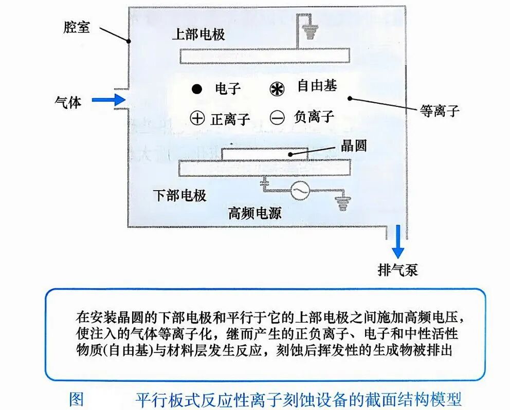

干法刻蚀以反应性离子刻蚀(RIE)为核心,其设备采用平行板式结构:晶圆置于真空腔室内的下部电极,上部电极接地,通过施加高频电压激发注入气体形成等离子体,产生正离子、自由基等活性粒子。
集成电路
这些粒子在电场加速下垂直轰击材料表面,与目标层发生化学反应生成挥发性产物,经真空系统排出,从而实现各向异性的刻蚀效果。此过程的关键在于高选择比——即光刻胶与材料层的刻蚀速率差异需足够大,以保障图案转移的保真度;同时需抑制微负载效应,避免因局部图案密度差异导致的刻蚀速率波动,并减少静电损伤及杂质引入。为提升精度,现代RIE技术常采用电感耦合等离子体(ICP)源或电容耦合等离子体(CCP)源,结合脉冲电源与磁场增强技术,实现纳米级控制。

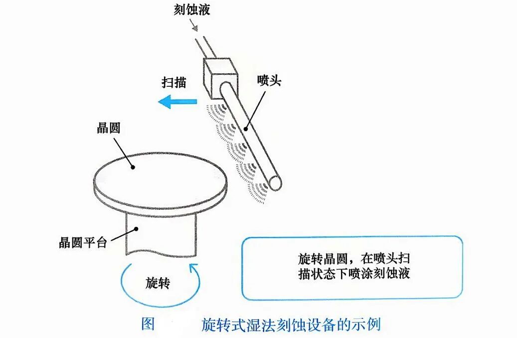

湿法刻蚀则依赖化学药液与材料的直接反应,分为浸入式与旋转式两种模式。浸入式将晶圆浸没于刻蚀槽中的药液,通过扩散控制反应速率;旋转式则通过旋转晶圆并喷射药液,利用流体力学增强传质效率。
集成电路
由于湿法刻蚀本质为各向同性,其横向钻蚀特性限制了微细加工能力,且光刻胶掩模易受药液侵蚀,故多用于大尺寸结构或特定材料(如金属铝、氧化物)的加工。刻蚀后需通过等离子体退模或化学剥离去除残留光刻胶,其中等离子体退模利用氧等离子体分解胶层,化学剥离则采用专用溶剂选择性溶解。
