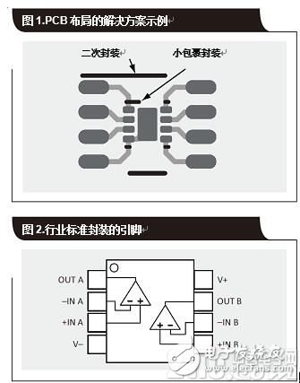

PCB布局修改
修改运算放大器(op amp)的PCB布局使之能够包含两个不同封装尺寸的运算放大器,并在PCB上安装一个含有小封装的次要的、常用的且满足行业标准的组件。图1说明了它是如何在PCB布局中工作的。
小外形集成电路(SOIC),轻薄小外形封装(TSSOP)和超薄小外形封装(VSSOP)是业界最常见的封装。因为有许多替代零件可以应用,所以这些包装可以成为很好的二次封装。本文重点介绍采用业界标准引脚封装(图2)的双放大器的PCB布局与双小型封装放大器(如小外形无引脚(SON)和小外形晶体管(SOT)封装)的关系。任何情况下,设计人员都可以将此方法用于任何通道数和包装中。

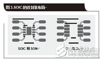

SOIC封装布局
SOIC封装的焊盘之间的间距允许许多小型封装放大器安装在其间,这使得SOIC封装成为作辅助封装的绝佳选择。图3展示了SOIC封装工业标准的引脚内的SON和SOT小型封装放大器的双封装放大器的PCB布局。
设计人员可以通过执行从SOIC封装的引脚1至引脚8到小型封装放大器的引脚1至引脚8的程序,轻松复制该布局。但是,在使用SOIC封装和SOT封装时,设计人员应该考虑到一些限制和可能面临的制造方面的问题。

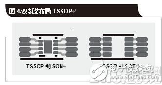

TSSOP封装布局
尽管TSSOP封装和SOIC封装具有相似的优点,但TSSOP封装可在封装的焊盘之间提供更多空间。这些额外的空间允许在设计中使用更宽的小型封装放大器,并消除引入SOIC和SOT封装组合带来的限制和可能存在的制造问题。TSSOP封装还具有更小的外形尺寸,与SOIC封装相比,它将在PCB上占用更小的面积 - 这对于空间有限的PCB来说是它的一大优点。
图4展示了,工业标准引脚排列TSSOP封装内,适用于SON和SOT小外型封装放大器的双封装放大器的PCB布局。PCB布局与SOIC封装类似,TSSOP封装的引脚1至引脚8连接至小型封装放大器的引脚1至引脚8。

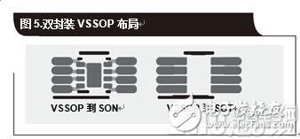

VSSOP封装布局
VSSOP封装具有比TSSOP和SOIC封装更小的外形尺寸,使其成为用作替代零件的最小的公共次要封装选项。VSSOP封装在封装的焊盘之间没有太多间距,这减少了设计人员可使用VSSOP封装的小型封装器件的数量。然而,VSSOP封装仍然可以与SOT封装一起使用,因为这两种器件具有相同的间距,可使两个封装的焊盘对齐。
图5展示了VSSOP封装的工业标准引脚SON和SOT小型封装放大器的双封装放大器PCB布局。再次,VSSOP封装的引脚1至引脚8连接至小型封装放大器的引脚1至引脚8。

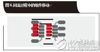

制造和设计考虑
当包含二次封装时,需要考虑一些制造和设计效果。制造中的主要问题是二次封装垫与小型封装放大器封装垫之间的间距不足。焊盘之间的间隔不足导致缺少甚至没有阻焊层来填充两个覆盖区焊盘之间的空间。
在回流焊接过程中,缺少阻焊层会导致放大器移动和短路,或使器件引脚悬空。在器件的焊盘之间留出至少4mil的空间可以最大限度地减少这种情况的发生。4mil的空间是PCB制造商中常见的设计规则,并且它提供了足够的空间在两个器件焊盘之间放置阻焊膜。图6展示了如果没有保持适当的阻焊层间隙,器件在回流过程中可能会如何移动。
