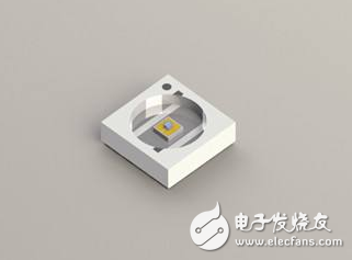

4、EMC封装
EMC是指环氧塑封料,具有高耐热、抗UV、高度集成、通高电流、体积小、稳定性高等特点,在对散热要求苛刻的球泡灯领域、对抗UV要求比较高的户外灯具领域及要求高稳定性的背光领域有突出优势。
据了解,EMC目前主要有3030、5050、7070等几种型号,其中3030性价比已经相当突出。2015年光亚展上,随处可见的3030封装产品,除了国内瑞丰、斯迈得、鸿利、天电以及亿光,还有欧司朗、首尔等国际大咖都布局3030。
