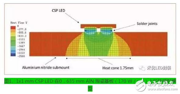

CSP封装被设计成通过金属化的P和N极直接焊接在印刷电路板(PCB)上。在某一方面来看的确是一件好事,这种设计减少了LED基底和PCB之间的热阻。
但是,由于CSP封装移除了作为散热器件的陶瓷基板,这使得热量直接从LED基底传递到PCB板从而变成了强烈的点热源。这时,对于CSP的散热挑战从“一级(LED基底层面)”转变成了“二级(整个模块层面)”。

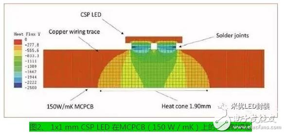

针对于这种情况,模块的设计者开始使用金属覆盖印刷电路板(MCPCB)来应对CSP封装。
图1、1x1 mm CSP LED 在0.635 mm AlN 陶瓷基板(170 W/mK)上的热辐射模型
从图1、 2中可以看出 ,研究人员针对MCPCB和氮化铝(AlN)陶瓷进行了一系列的热辐射模拟试验,由于CSP封装的结构,热通量仅仅通过面积很小的焊点传递,大部分热量均集中在中心部位,这会导致使用寿命减少,光质量降低,甚至LED失效。
